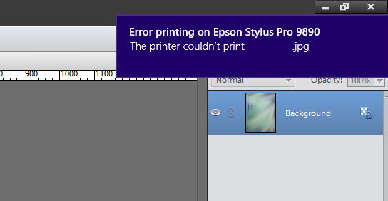

Сегодня я тоже нарвался на глюк. Правда другой, но вроде тоже с usb, хотя уверенности нет.
Печатал плакаты на широкоформатник, и на 20 плакатов А1 словил 6 ошибок. А каждая ошибка это деньги (бумага -- сатин, чернила -- эпсон оригинал) :(
Сначала, в правом верхнем углу появляется синий прямоугольник с ошибкой, потом принтер останавливается, отрезает и начинает заново.

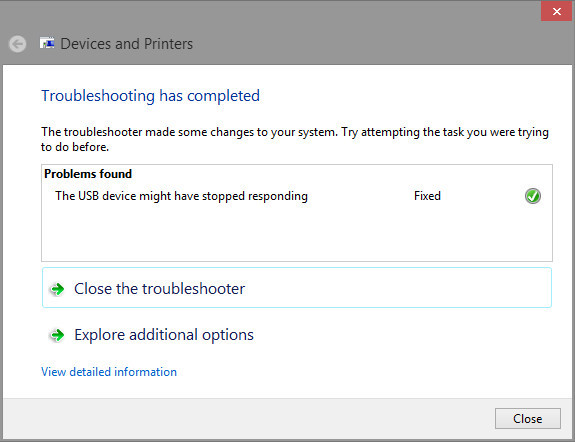

Я, не зная что это и как с этим бороться, полез в панель управления и щелкнул troubleshoot в драйвере. Форточка что-то сделала и вывалила окно, мол, fixed.
Не могу сказать помогло это или нет, но после этого плакаты печатались без ошибок.
Из под win-7 было отпечатано около 150 подобных плакатов и ни одной ошибки. Тот же комп, тот же принтер.
