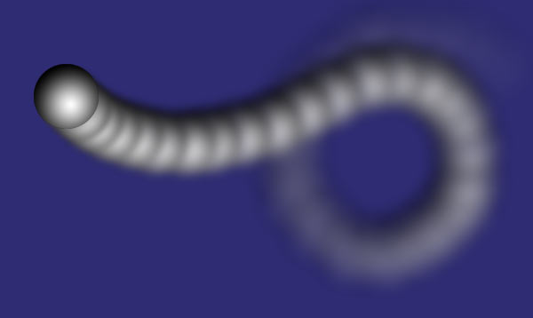

Вот путь канительный, зато интересный, и полностью управляемый. При нажатой Алт стрелкой копируешь слой, далее можно сделать скрипт (гауссово размытие, поворот, если треба, и уменьшение значения филл), и так пока не надоест. На самом деле достаточно быстро получается. Этот, с позволения, "червяк" занял не более минуты. Ну, а набив руку, можно и чудеса творить.

2aalipov
Очень хороший способ и соответствует условию задачи. А что, если вместо Gaussian Blur поставить Motion Blur с небольшими значениями?
Пожалуй что "Motion Blur" можно использовать на первых "тенях" , что бы задать направление. Далее нет смысла, а времени отнимает больше, так как направление нужно каждый раз указывать. Хотя-в конце все это дело можно сложить в один слой и маской подправить.
