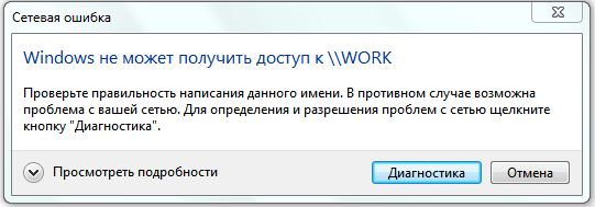

Недавно вот беда приключилась.
Есть небольшая одноранговая локалка, в ней компы под ХР и Вин 7.
так вот в один прекрасный момент пропал общий доступ на компе с Вин 7.
При подключении к нему выдаёт такую вот ошибку:
Причём всё работало и тут бац. Единственное что пользователю удалось вспомнить - что поставил торрент клиент.
С самого же компа остальная сетка видится прекрасно.
При попытке создать домашнюю группу на этом компе вываливает ошибка, типа не получается создать группу, возникла непредвиденная ошибка.
Уж даже и не знаю куда копать чего править.
Может есть мысли у кого по этому поводу?

Нет.
Та же ошибка, что на скрине, только вместо имени компа ай-пишник.
Принтеры расшаренные само-собой не видятся.
сервисы удалял, протоколы. шары... ничего не помогает.
Чувствуется, что всё решаемо изменением одной "переменной", но где?

Было намедни свободное время, проанализировал систему, прошёлся по процессам, полазил-погуглил.
И довольно быстро нашёл решение.
hkcmd - шортакаты от интелловских дров на видеокарту.
Отключил - всё заработало.
Отдал файл на растерзание 3-м антивирям - Вебу, Касперу и НоДу. Ничего военного ни один не нашёл.
И кто бы мог подумать...
Да, hkcmd находился на своём месте в %SystemRoot%\System32
