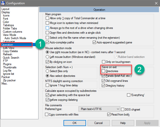

Лично у меня настроено так. Я один раз открыл все вкладки которые мне нужны, в настройках отключил "сохранять при выходе состояние каталогов и состояние панелей" и нажал на кнопочку "сохранить настройки" и "сохранить позицию".Таким образом, чего бы я не колбасил и какие вкладки не открывал в тотале, при новом запуске тотал открывается всегда в одном и том же виде.
Ты страшный человек. Ты знал об этом, но предлагал ставить всякие автохоткеи))
ээээ.... Каков был вопрос? как закрывать вкладки с обеих сторон... А о залоченном состоянии тотала я даже и не думал =)
