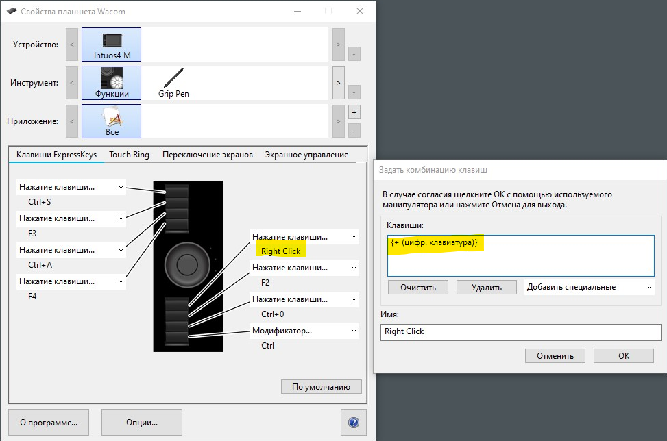

В CorelDraw при перемещении объекта если нажать правую кнопку, то объект копируется.
А тут перестало работать и всё. Просто правая кнопка работает. Уже и сносил всё подчистую и чистил - никак. Есть ли решение данной проблемы?
Плюсом на доп.клаве не обойтись?
Нет, конечно же.
Перерыл всё, не нашёл решения. Bamboo и мыши - работает.
Пришлось костыли внедрять (спасибо Jeine)
