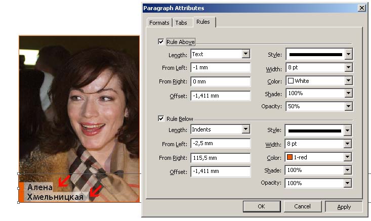

А вот еще один вопрос из области.
На изображении подпись к картинке, сделанная с помощью палитры RULES.
Мне нужно записать стиль подписи к картинке таким образом, чтоб автоматически создавалось расстояние между окончанием слова и окончанием поупрозрачной подложки, так, как после слова ХМЕЛЬНИЦКАЯ. Логично было бы предположить, что сделать это возможно с помощью введения отрицательного значения в поле From Right. Однако Кварк не позволяет вводить сюда отрицательные значения. И получается не красивое окончание, как после слова АЛЕНА. Расстояние после слова ХМЕЛЬНИЦКАЯ я сделал, поставив некоторый символ, и сделав его полностью прозрачным, что по моему мнению не технологично.
Может кто что подскажет, может что не так делаю...

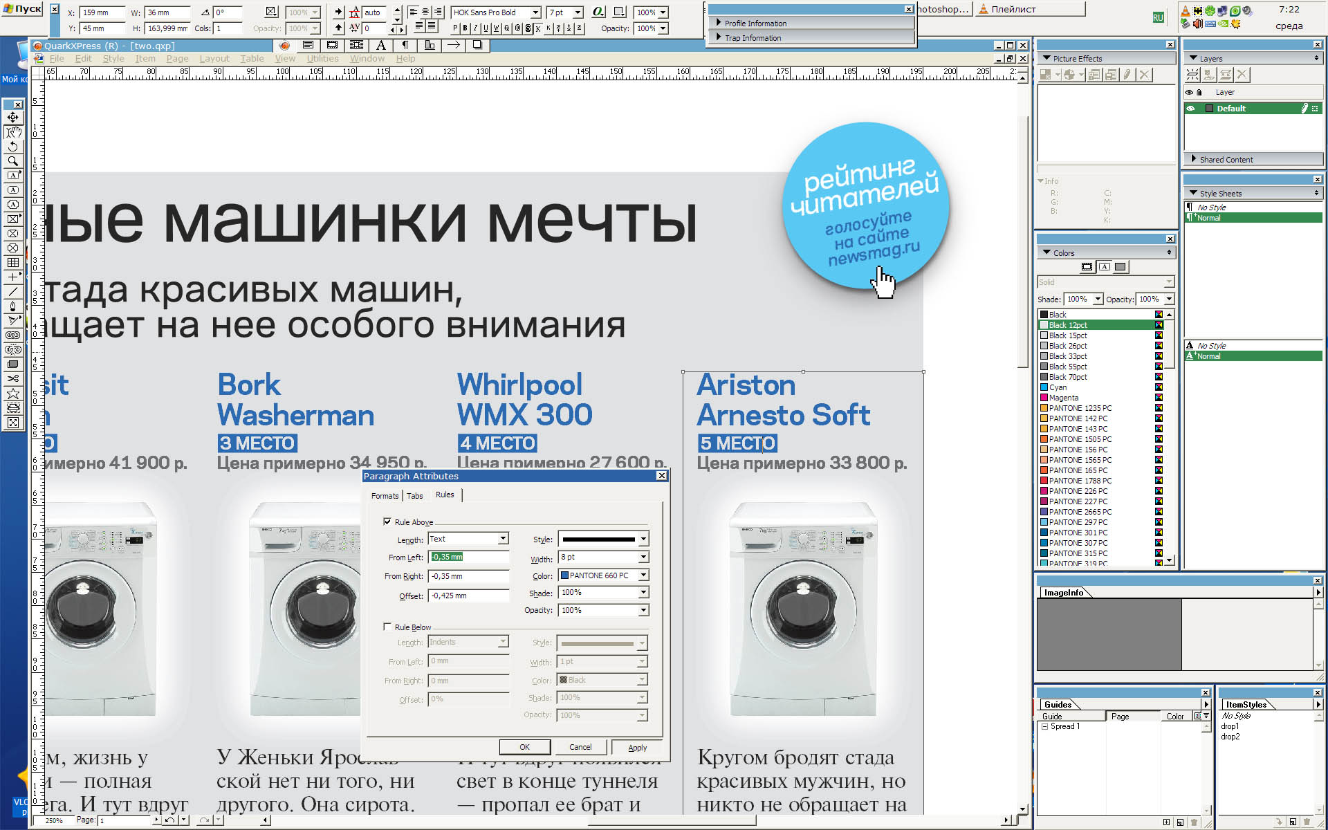

1) Veterob, это просто.
Чтобы ввести отрицательное значение в поля From Left, From Right (Style> Rules), достаточно ввести положительные значения в поля Left Indent, Right Indent (Style> Formats).
При этом значение выступа абзацной линии может быть равным или меньше значения отступа абзаца (см. скриншот).

1.
Огромное Спасибо! Действительно, так все работает.
