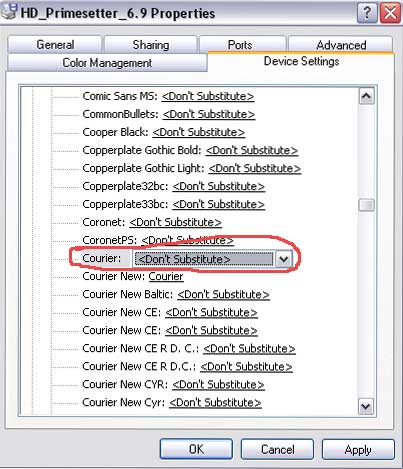

Попробуй в установках принтера в Windows-e выставить опцию рядом с проблемным шрифтом <Don't Substitute>:
Printer Proprieties->Device Settings->Font Substitution Table
