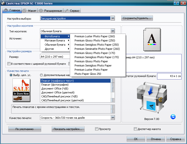

Коллеги, доброе время суток.
У кого есть опыт работы на плёнке FotecFoil 7700?
В наличии принтер Epson SureColor SC-T3000.
Запускаем своими силами.
Какие должны быть настройки при печати?

Ну так экспериментируйте. Хотя я бы выставил качество печати повыше и для начала прогнал как обычную бумагу.

Пока известно, что необходимо задать толщину материала (0,165 мм),
но к какому типу лучше отнести, какое разрешение вывода выставить - нет данных.

Параметры подобрали, тестовый тираж отпечатали.
Вопрос можно считать закрытым.
Ну так поделитесь параметрами.
Как не странно, профиль Enchanced Adhesive Synthetic Paper не подошёл - плохая адгезия.
Подошёл профиль Premium Glossy Phot Paper (170).
