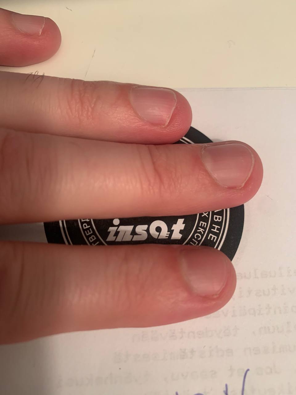

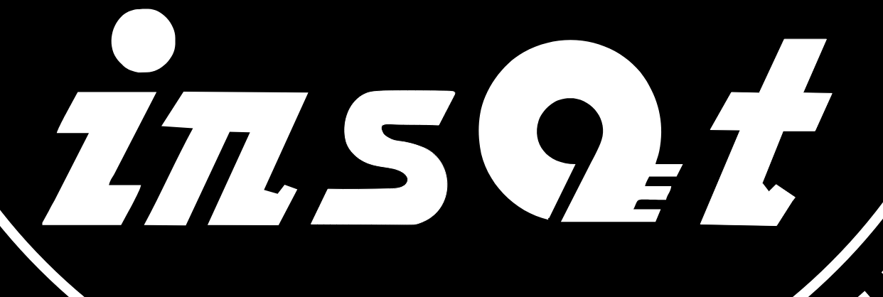

Приветствую! Появилась такая проблема, и танцы с бубнами просто не помогли, уже месяц не можем понять в чем дело. Если кто работает в CorelDraw на мак буду признателен советам.
И так проблема: вывод негативов в черно белом цвете на принтер HP 1020 оставляет желать лучшего, то изображение серое, то окантовка стоит 0.01 мм, а на напечатанном изображении такое впечатление что 0,9мм, до этого работали с винды на corelDraw x5 тоже так себе качество, сохраняли и распечатывали в 12й версии.
не помогают не какие конвертации в Tif, ai, pdf да во что угодно уже пытались, четкого изображения так и не получаем при печати из корела.
А если не из Корела?
Из чего угодно с Illustrator, PDF, просто в tif формат переводили, да принтер даже менял на Brother. Кучу настроек, цвето передач, выводится даже линия толще, чем отрисованная в кореле, тоесть дефформация. Нужно просто печатать иногда черно-белые негативы печатей, тоесть по сути черный и белый, в CMYK, RGB все цвета выставляли четко черный и белый, меняли цветовые профили на печать черно белых газет и тд. просто жесть что только не пробовал уже просто отчаинье, хотя сам корел очень адекватно все работает на мак, корел 2024. Происходит просто дефформация изображения при печати ( все в кривых)

Ну или так, как надо откуда и как получается/получалось на этом принтере? Не негатив получается?

У него векторный объект деформируется (см. вложения). И там проблема не в толщине линии... я слабо представляю, что на это может влиять.

Теперь и я увидел. Выглядит как что-то вообще принципиально невозможное 'hz' '8()'

Ты на пропорции символов глянь внимательно - я таких чудес вообще никогда в своей богатой приключениями жизни не видал ни разу... :(

Причем, специально фото привел примера деформации. Думаешь, нас пытаются ввести в заблуждение?

Выглядит как наличие белой обводки толщиной 0,3 - 0,35 мм на символах n, s и t. Возможно там что-то с оверпринтом белого, который не отсекается при печати. Но без файла не поймешь
Возможно, что и так. Если так, тогда рекомендую TC не пользоваться обводкой для утоньшения/утолщения символов вообще - есть же нормальная операция Контур. Ну и существующие обводки в шейпы конвертировать воизбежание.
В принципе, это хотя бы какое то разумное объяснение этой дичи дает. Почему (непредсказуемо) выборочно работает - тоже понятно, небось, в опциях печати какой-нибудь автоматический треппинг включен, а он всегда чудит, даже в адобовских приложениях.
