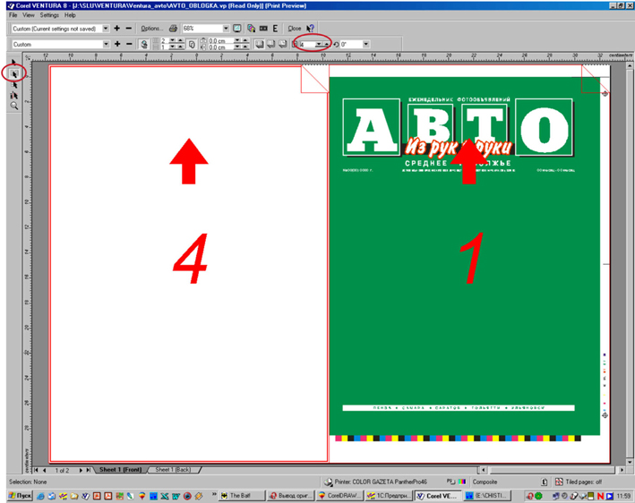

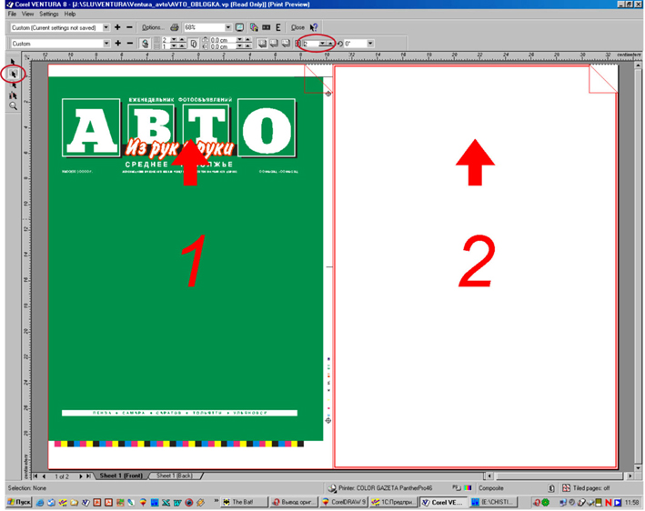

Насколько я понимаю речь идет примерно об этом (см. картинку). Попробуйте настройки обведенные красным :) У меня получается вывод в любом порядке и в любом расположении! Главное помнить - номера страниц написанные большими красными буквами на самом деле номера страниц тетради, которая получиться на спуске ;)
Правда вентура у меня 8, но не думаю что различия фатальны:)

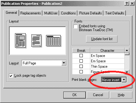

Я обычно поступаю следующим образом.
В свойствах публикации (Ctrl+Shift+B) задаю на закладке General "никогда не вставлять пустые страницы" (см. рис.).
Тогда при правильном указании в Chapter Properties с какой страницы начинать главу (соответственно для каждой главы) все печатается так, как должно.
