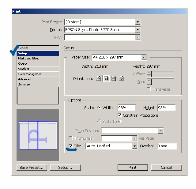

подскажите пожалуйста, вот занимаюсь версткой в InDesign CS 4, формат бумаги А3, как распечатать этот документ на двух бумагах А4.
Ответ: Вывод на печать
Вообще-то с такими вопросами в песочницу
Ну да ладно
    84.2 КБ · Просм.: 720
bonus
Спасибо вам!
