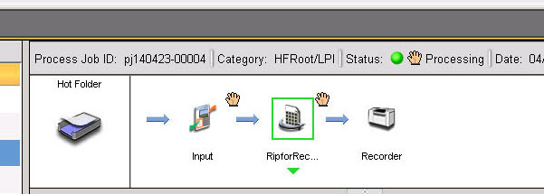

сразу после Approve. как только отлетает в окно рекодера, пропадает возможность Re-Input, а Re-output не появляется
ну толчка вперед. у меня пауза стоит перед рекодером

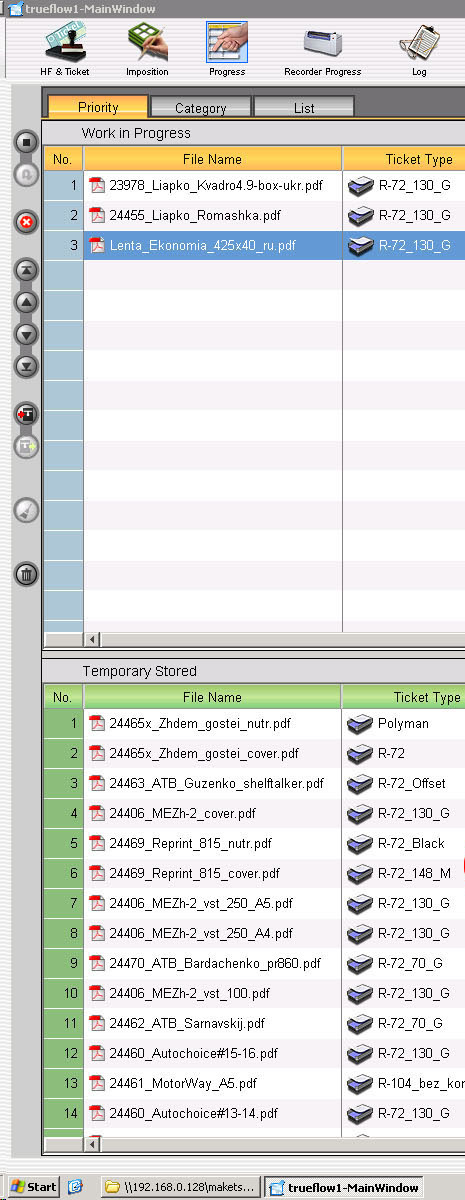

Ещё раз.
1. Отправляем задание на вывод форм.
2. Пока машина пищит, требуя форму, отменяем вывод большой красной кнопкой так, чтобы задание "свалилось" в нижнее окно (смотри скрин).
3. После этого заданию будет доступен reoutput.
    139.6 КБ · Просм.: 752

Короче так. Если все пластины выведены, то есть возможность Re-output
Если хоть одна пластина не выведена, (тестили на работе с 2мя цветами. Один вывели, один нет)
то Re-output недоступна
конечно, я четко все выполняю. Я ж знаю как оно обычно ...
Файл в нижнем окне. Только если отрисован весь доступно Re-output
