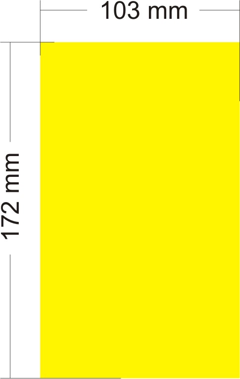

Подскажите как в кореле делают привязку к размерам
Есть объект и на нем показаны размеры при увеличении объекта увеличивается размеры
    20.1 КБ · Просм.: 509
Ответ: Выставление размеров
Тупо выделяешь объект вместе с размерными линиями и увеличиваешь или уменьшаешь, и автоматом все меняется
ЗЫ. При созданиее размерных линий, должа быть включена кнопочка "Dynamic Dimensioning"
Это понятно, а как сделать чтобы выделять только объект
Вот файлик. Выделяеш рамку в файле и размер меняется
Ну, может у тебя чего слетело... Я не очень хорошо знаком с корелом, а точнее никогда в нем не делал размерных линий =). У меня лично сразу объект тянешь, и размерные линии тянутся автоматом (как в приложенном файле)
ЗЫ. И ничего особого не делаю, просто создаю размерные линии. А после, что хочешь, то и твори с объектом...
ЗЫЫ. Скорее всего у тебя при создании не включена вышеупомянутая кнопочка, вот они автоматом и не тянутся.
