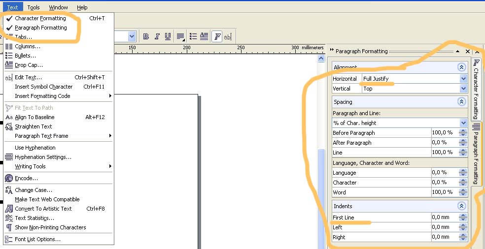

Так, видимо:
Ответ: редактирование текста в Corel
Выключите Force Justify, поставьте Full Justify.
как сделать чтобы каждый абзац был с отступом
Paragraph formatting - Indent - First line
От "растягивания" переключить с Force justify на Full justify и включить переносы (Text - Use hyphenation). Или не включая переносы Left justify.

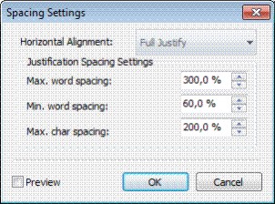

а по поводу выравнивания- скажите ваши параметры интервалов- а то вроде бы они у меня сбиты
ВСЕМ СПАСИБО - разобрался методом тыка! то ли какой то глюк корела, то ли еще что- но потом все разравняло при 0 - 70% - 0
У Eugenyus на скриншоте их тоже видно, Spacing по-английски.
Я люблю не эти умольчальные цифры, а 200-200-200
