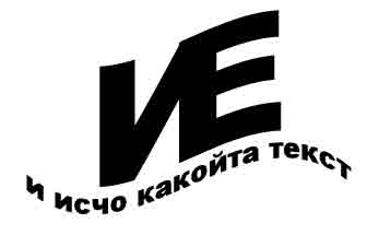

Нужно, чтобы выравнивалась не только строка (как это делается при использовании Fit Text To Path), но и буквы.

Покажите желаемый результат на рисунке.
Ответ: Выравнивание текста по кривой
Вот, смотрите
Envelope Tool'ом можно сделать.
Пипетка с включенным Envelop'ом поможет.
тоже envelop.
1. Сделать сначала формочку волнистую и раскопировать. Высоту каждой изменить NodeEdit (F10) тянуть за всю верхнюю линию
2. потом для каждого объекта в envelop указать контур изгиба, сделанный в 1.
