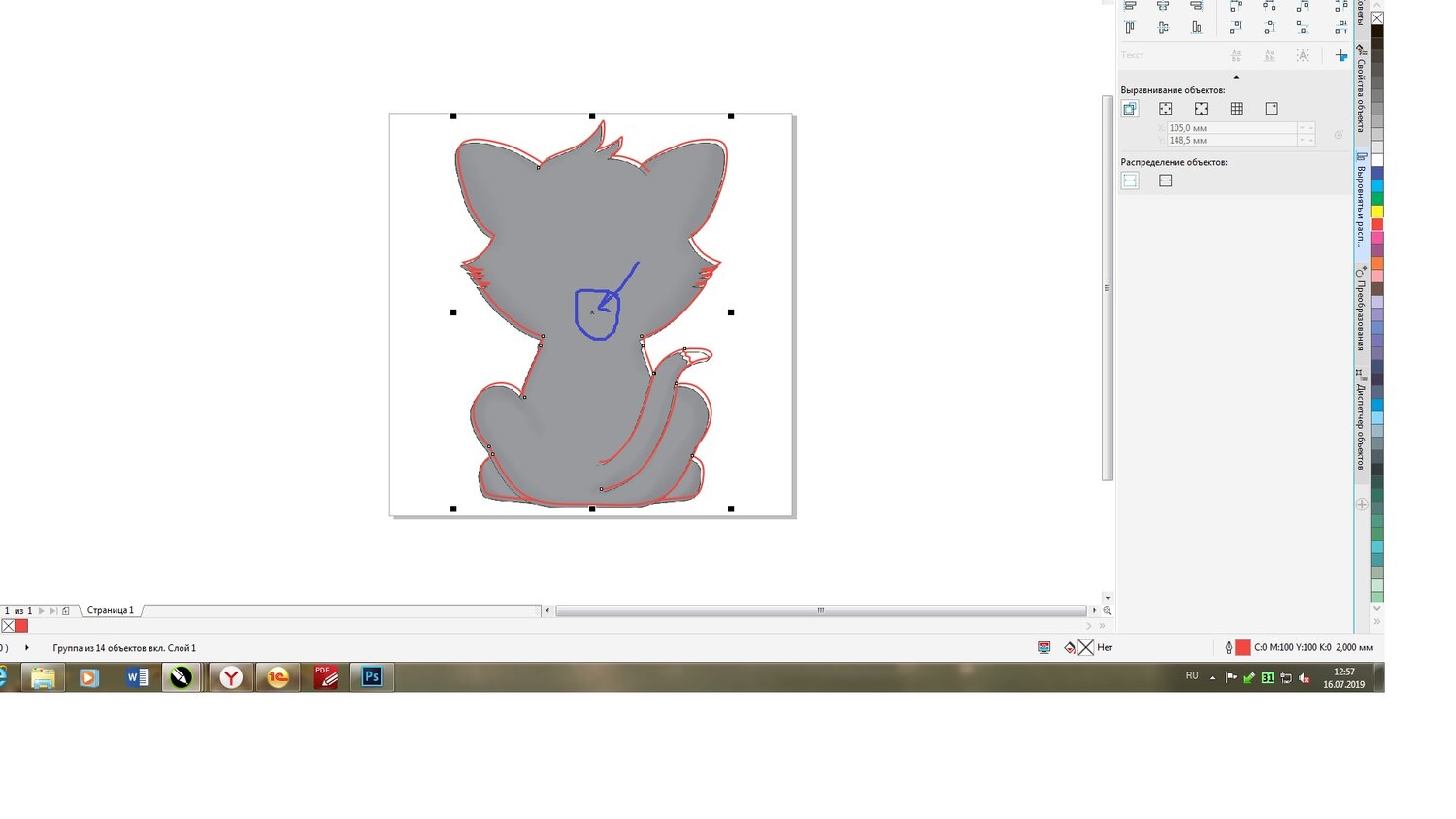

Добрый день! Подскажите пожалуйста, столкнулась с такой проблемой:
-если накладывать кривые на растровое изображение ( мышью тянуть одно на другое) высвечивается подсказка "по центру" , кидаю изображение в итоге смещение вверх вправо.
- если выравниваю инструментами выравнивания и делаю контрольные точки для лазера ( для последующей вырубки) тоже самое. Накладываю контур на изображение, группирую, точки для лазерной пристрелки выравниваю по контуру. Печатаю рисунок с этого файла на сублиме, контур отправляю на лазер. При резке идет тоже смещение.
Не могу понять в чем проблема. Рисунок в кривых полностью тоже пробовали так же смещение.
Может кто то сталкивался с таким? Перерыла весь интернет, консультировалась с людьми, которые режут в типографии по контуру , все должно быть ОК. Но не идет.
Спасибо за внимание, буду благодарна за советы. Пользуюсь coreldraw2018

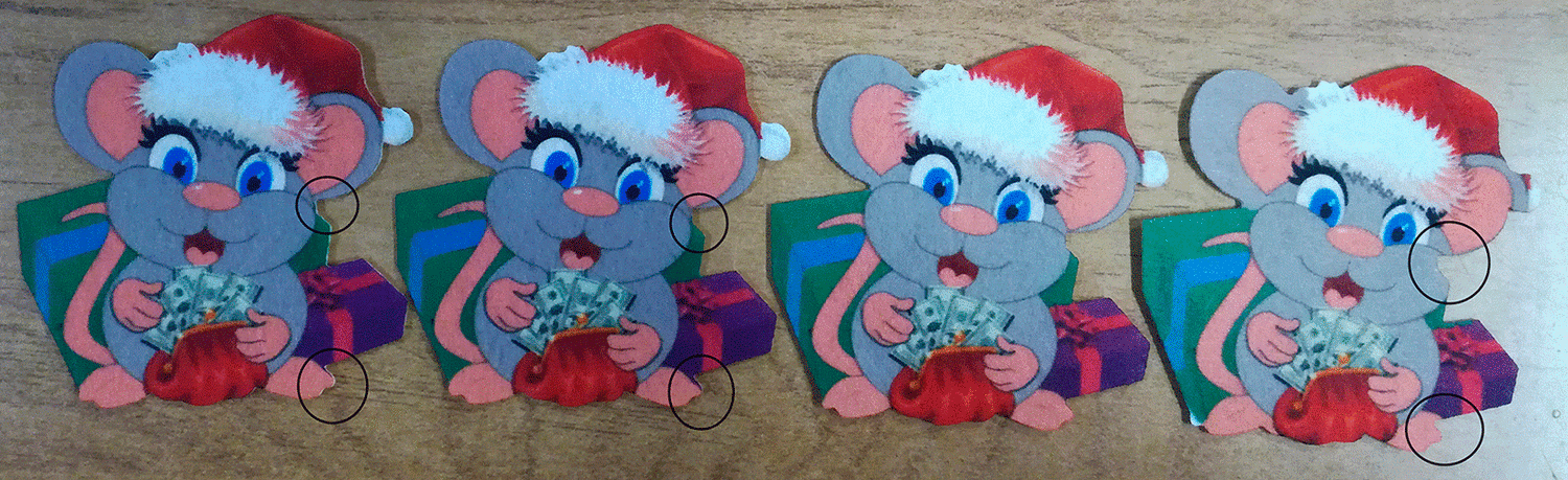

печать у вас происходит не 1:1 - ... проверить просто - напечатать квадратик 10 на 10 см и после печати померить его ещё раз ...
то что у вас на скрине с мышами - это явно демонстрирует - плоттер режет по макету резки - а отпечаток по размерам поплыл

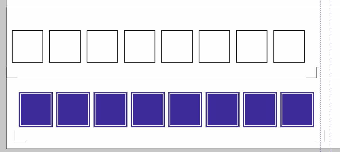

проиллюстрирую
вверху идеал - а внизу отпечаток при печати поплыл по размеру - вместе с метками
120186
а плоттеру - эти изменения неведомы - он четко режет по контуру резки - желтые квадраты

что-то надо ПРЕДВАРИТЕЛЬНО сместить - либо изображение - либо контур резки
120187
вверху контур резки - смещен влево и вниз

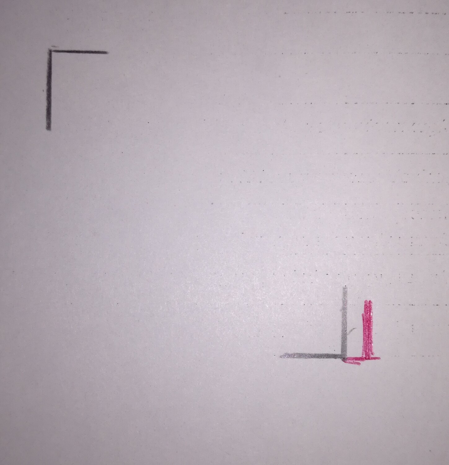

когда вы печатаете - вы же ставите метки для резки - они у вас на определенном расстоянии - прежде чем резать промерьте их и после скорректируйте макет резки - просто смасштабируйте его по одной или двум координатам - НО, не по центру, а относительно, к примеру - левого нижнего угла
так и делаю, относительно одного угла и все равно уходит на 4мм в сторону. Получается как на рисунке ( при любом выравнивании и раскладе) Карандашом метка, а ручкой как получается верхняя метка совпадает, а нижняя уходит.
