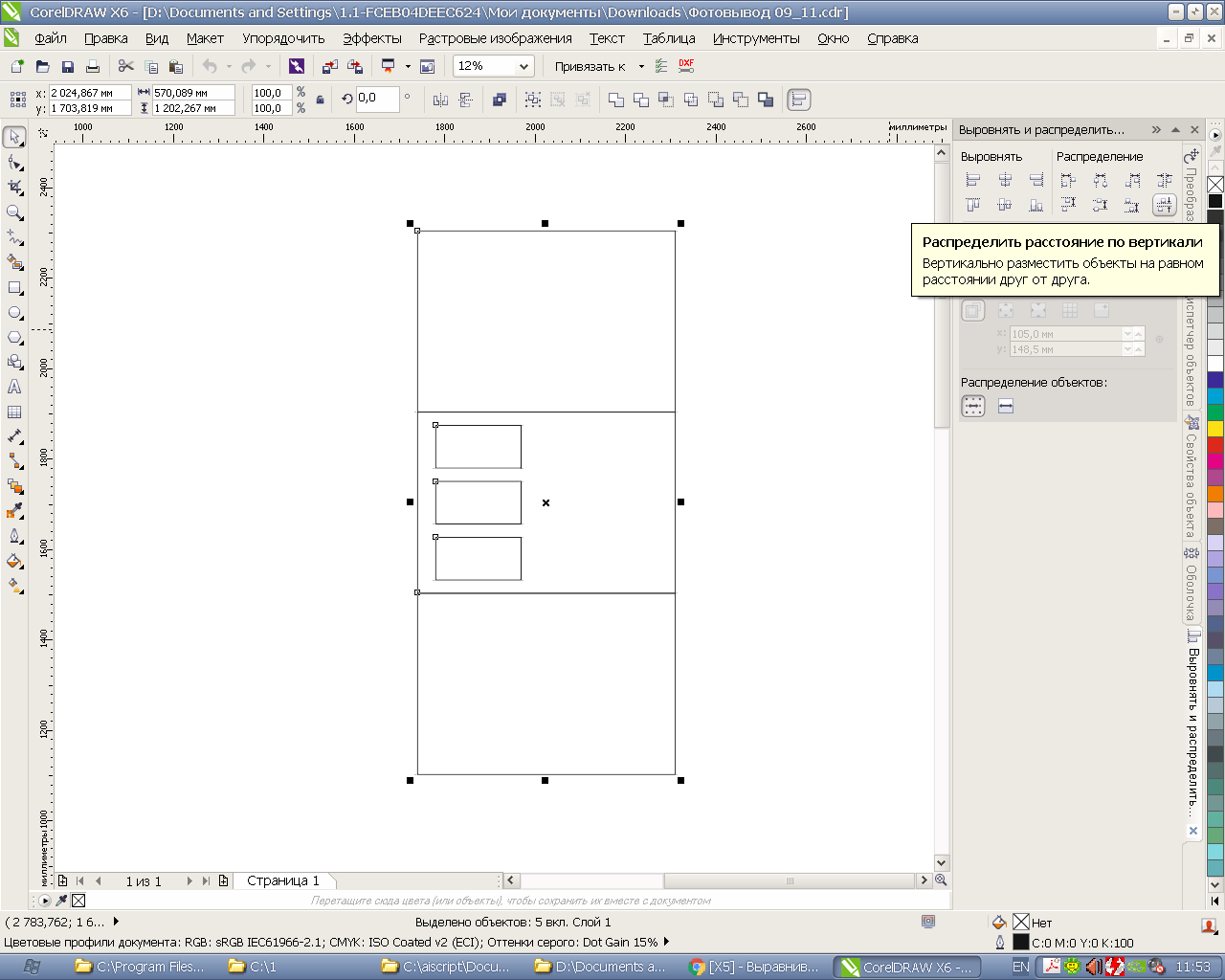

имеется квадрат, в нём слева одна ячейка, в этой ячейке ещё 3 ячейки (под А4 листы). Так вот сколько ни облазил не могу распределить эти 3 ячейки относительно левой рамки. Подскажите как это можно грамотно сделать ?

Не совсем понял, что именно вам надо
Я бы отцентровал левые три квадрата по горизонтали, сгруппировал , отцентрировал относительно рамки, потом разгруппировал и распределил друг относительно друга по вертикали.
после группировки, как отцентрировать относительно рамки (а именно левой ячейке).
В смысле? Вы не умеете по вертикали центрировать? Выделите и нажмите E
У меня Е центрирует по горизонтали, совсем запутался. И нет, выравнивания кроме как по направляющим не делал.
В русском переводе написали что по горизонтали хотя по логике именно по вертикали - горизонтальные оси объектов выравниваются именно по вертикали.

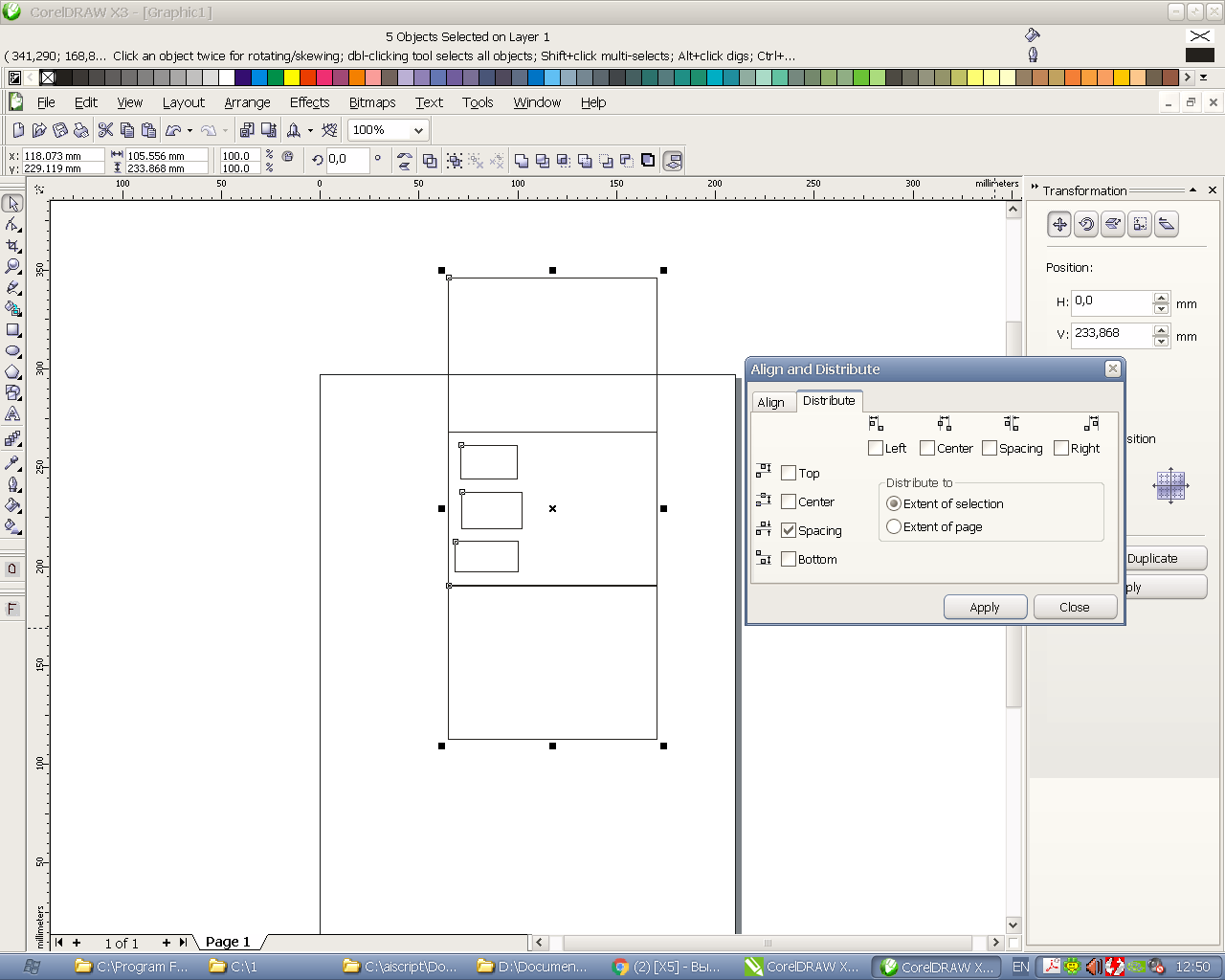

для начала распределите их между собой, равномерно
А уже потом (эту группу А4) относительной большой рамки.
Либо математическими расчетами (например 10 мм между всем объектами)

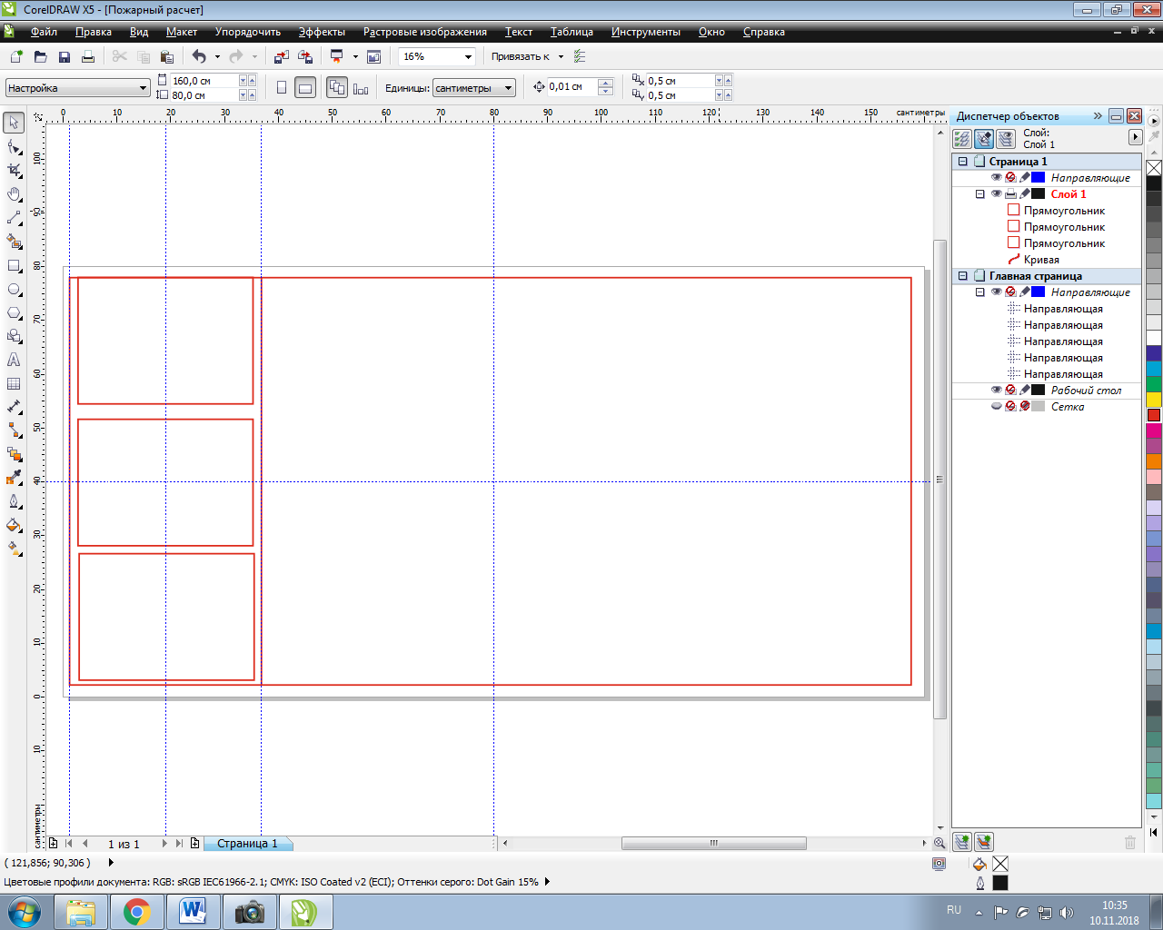

Если нужно равные расстояния между объектами и от краев, то можно даже безо всякой группировки вот так
