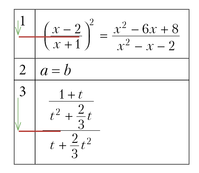

Верстаю математическую работу с бесконечным количеством таблиц и формул.
Нужно, чтобы первые строки абзацев в одной табличной строке начинались на одном уровне , но из-за формул первая строка часто очень сильно смещается, причем в каждой ячейке -- по-своему.
Есть ли скрипт, который автоматически выравнивает базовую линию первой строки в соседних ячейках таблицы? См., например, скриншот. Нужно, чтобы нумерация в первом столбце стояла на уровне, указанном зелеными стрелками.

Cложно найти базлайн у трехэтажных формул.
Ручкам надежней.

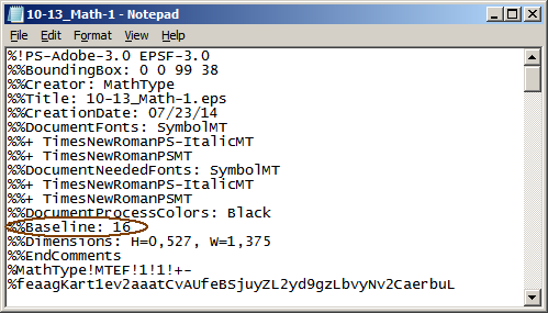

Ну за чем-же так категорично, в любом ЕПС-е от МатТайпа есть значение БэйзЛайн Шифт…
Ну и, поигравшись арифметикой, можно найти формулу для любой формулы ;)
Только вот припоминаю я, в таблицах некий злостный затык есть, не скажу какой, в инлайне всё вроде нормально…
И зачем в конкретном случае таблица?
Номер в столбце центруется в ячейке вертикально, формула горизонтально и вертикально.

ТЗ такое :). На скриншоте просто пример, на самом деле во втором-третьем столбцах может быть и 6-7 формул одна под другой, и система уравнений и т.д. И первые строки всех столбцов должны выравниваться по самой нижней из них...
Я искала готовый скрипт, но, видимо, его просто нет.
Эх, придется ручками... (зажмурилась от ужаса.)
