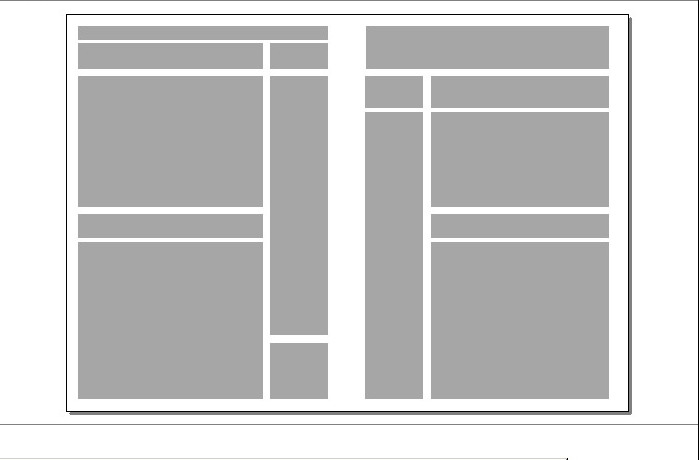

см. рисунокСпасибо большое за поддержку и помощь.
Очень много полезной информации в максимально сжатом тексте.
Нашел верстальщика и дизайн-модулиста в одном лице !
Сейчас занимаюсь лицензированием и разработкой коммерческих предложений.
Но не могу удержаться от желания посидеть в Кварке, моделирую образ будущей газеты.
Вот что получилось:
На рисунке изображен разворот (2 полосы) первой и последней страницы.
Хотелось бы узнать ваше первое впечатление и первые замечания.
2. Каким должен быть документ, если 1 полоса формата А3 ? Один товарищ сказал, что надо делать в формате А2 и делить на две части. Я так и сделал, и теперь имею некоторые проблемы с полями, который по середине листа (на сгибе).
Действительно вопрос несколько не корректен.
Имелось в виду: глядя на рисунок, вы видите, что я создал проект формата А2, потому что так посоветовал товарищ, и теперь делаю одновременно две полосы. (1 и 4ую страницы).
Меня не выгонят с типографии за подобное?

Не изобретайте велосипед. Верстка идет последовательно, то есть первая полоса (нечетная) должна быть СПРАВА (всегда)
А сейчас вы делаете, работу которая должна выполнить типография (спуск полос). Она, кстати, может такое и не принять.
По образу...
Образ рекламной газеты делают объявления. Вам нужно только разработать сетку и указать размеры и объем модулей.
К примеру: 1/1-- 360х260, 1/2 -- 360х130, 260х180 и т.д.

1. Вы сделали не правильно врятли типография примет ваш макет, нужно делать каждую полосу отдельно, а на счёт Qark или In Design это дело вкуса, кстати Qark признаный лидер в вёрстке газет.

3. Каждая полоса верстается отдельно. Если нашел грамотного верстальщика, то он это знает и сделает как надо.

mdbm: Т.е создавая проект я должен был указать размер листа А3,( а не А2 как на рисунке) и макетировать каждую полосу отдельно. А затем в типографии будет произведен спуск полос. Я правильно понял?

Gamon: нужно делать каждую полосу отдельно.
\\Да вы совершенно правильно поняли

Может ли вы показать мне фрагмент модульной сетки (принст-скрин), чтоб я сразу вкурил что она должна из себя представлять?
Как точно расставить направляющие ? Существует ли возможность ввода числовых значений или только визульно, методом перетаскивания курсором?
\\Направляющие помоему можно только перетаскивать, покрайней мере в 5-ой версии
