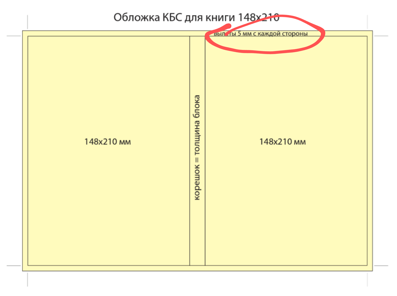

Например, есть обложка обычной книги формата 148*210 мм. Типография просит вылеты по 5 мм с каждой стороны обложки книги. Где всё-таки я их должен выставлять - в самом макете (а свойствах файла) или же при экспорте в pdf?
Правильно ли я понимаю, что в самом макете я задаю размер рабочего пространства 148*2=296 мм по ширине и 210 мм по высоте, а эти 5 мм добавятся уже при экспорте макета в pdf?
Выставить в файле и поставить галку - "использовать параметры документа"
Если у вас в файле блиды сделаны, например, 5 мм, а при экспорте захотелось 2 мм, тогда галку снимаете и пишите 2 мм.
