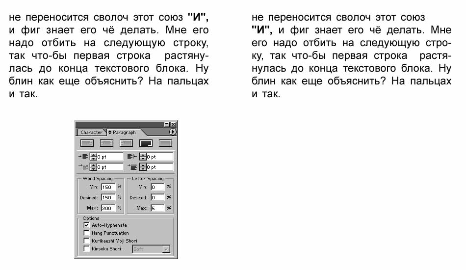

Вот тут с такой проблеммкой столкнулся. Ни разу не верстал в иле макеты с большим кол-вом текста. А тут надо. Поставил русские преносы. Все нормально, замечательно. Выключка по ширине. А как вынужденные переносы то делать? Везде Shift+enter. Тут не работает :confused:

10.02 версия. Блин ну как объяснить то еще?!?!

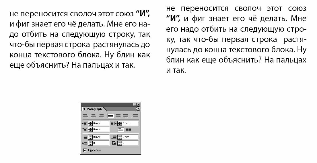

Пардон. Я обшибся. У меня и так стоит 10.03. Только что посмотрел. А при чем тут настройки параграфа? Что в них можно поставить что-бы заработало?!?! Вот из ИД скриншот. Нажал Shift+Enter все перенеслось нормально. Как сделать то-же самое в иле?!?!?!

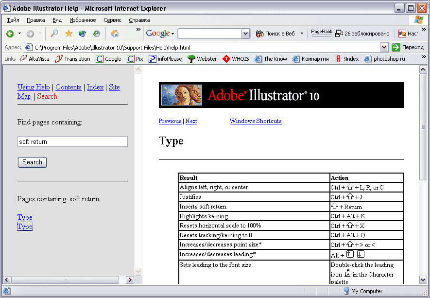

А там как раз про текстовый мотор и про то, что мягкий перенос сдох в Иллюстраторе в какой-то момент и народ в крайнем гневе "Kirk Holz - 11:16am Mar 15, 2004 Pacific --- For us professional typographers this is ILLUSTRATOR SUICIDE!"
В справке к Иллюстратору 10.03 написано: Inserts soft return - Shift+Enter. В разделе Windows Shortcuts (Macintosh Shortcuts). Можете проверить. К великому сожалению в Кореле мягкий перенос работает нормально.
Это баг: http://www.adobeforums.com/cgi-bin/webx?13@151.hHY7bL1i9pi.7@.2cd0a4e1/0
В Иле мягкий перенос - код 03 (hex), в Кореле - 0B. Если заменить 03 на 0В - ничего не дает, просто типа "пробел" получается.

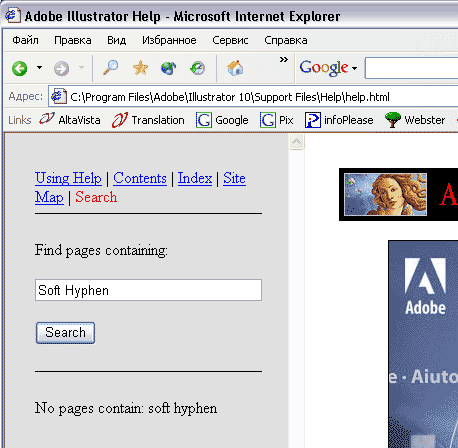

Короче, заколебал меня этот профан конкретно.
http://www.webopedia.com/TERM/H/hyphenation.html
Hyphens inserted automatically by a hyphenation utility are called discretionary or soft hyphens. Hyphens that you add explicitly by entering the dash character are called hard hyphens.
Переносы вставленные автоматически утилитой переносов называются дискреционным (неявно определенным) или мягким переносом. Переносы которые вы добавляете в явной форме, вводя с клавиатуры символ черточки, называются жестким переносом.
Это так сказать популярная интерпрентация. А вот исходная:
http://www.microsoft.com/typography/developers/fdsspec/punc2.htm
Но смысл тот же. Мягкий перенос делает программа. Он невидим если строка не разбивается в его позиции, и видим если строка разбивается в его позиции.
Посольку модер имеет обыкновение не отвечать за свою глупость, я не стал ждать когда же он объяснит в чем разница между мягким переносом и мягким переносом, поэтому объяснил сам.
