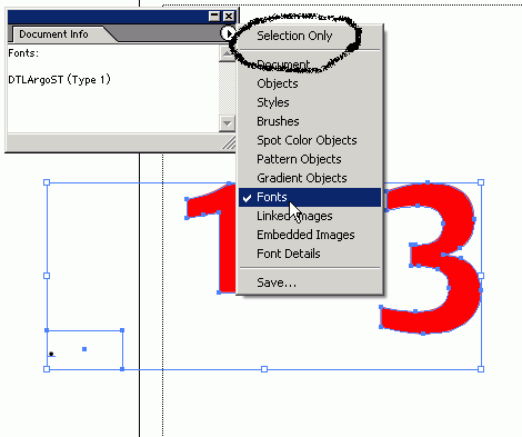

Вывожу на постскрипт из Кварка полосы, и он мне заявляет: Some eps pictures in this document use screen fonts... Надеюсь, фонты можно не перечислять? Типография нам эти полосы заворачивает. Несколько раз проверили EPS в Иллюстраторе, в котором они делались, все шрифты переведены в кривые. Известная фича Иллюстратора - если на полях валяется точка, он ее включит в eps. Может, непокривленные шрифты где-то белыми лежат? Нет ли какого способа отыскать их?
Ответ: Вылезают шрифты в eps
Что-то мы вдвоем смотрели, ни галки такой не увидели, ни где бы она стоять могла. Здесь у нас Иллюстратор 10-й.
