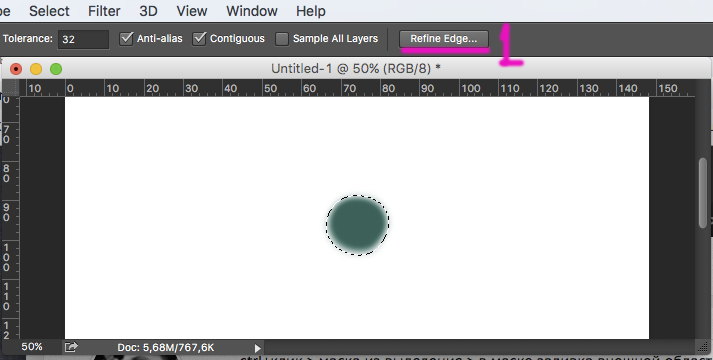

может вы про этот инструмент ?

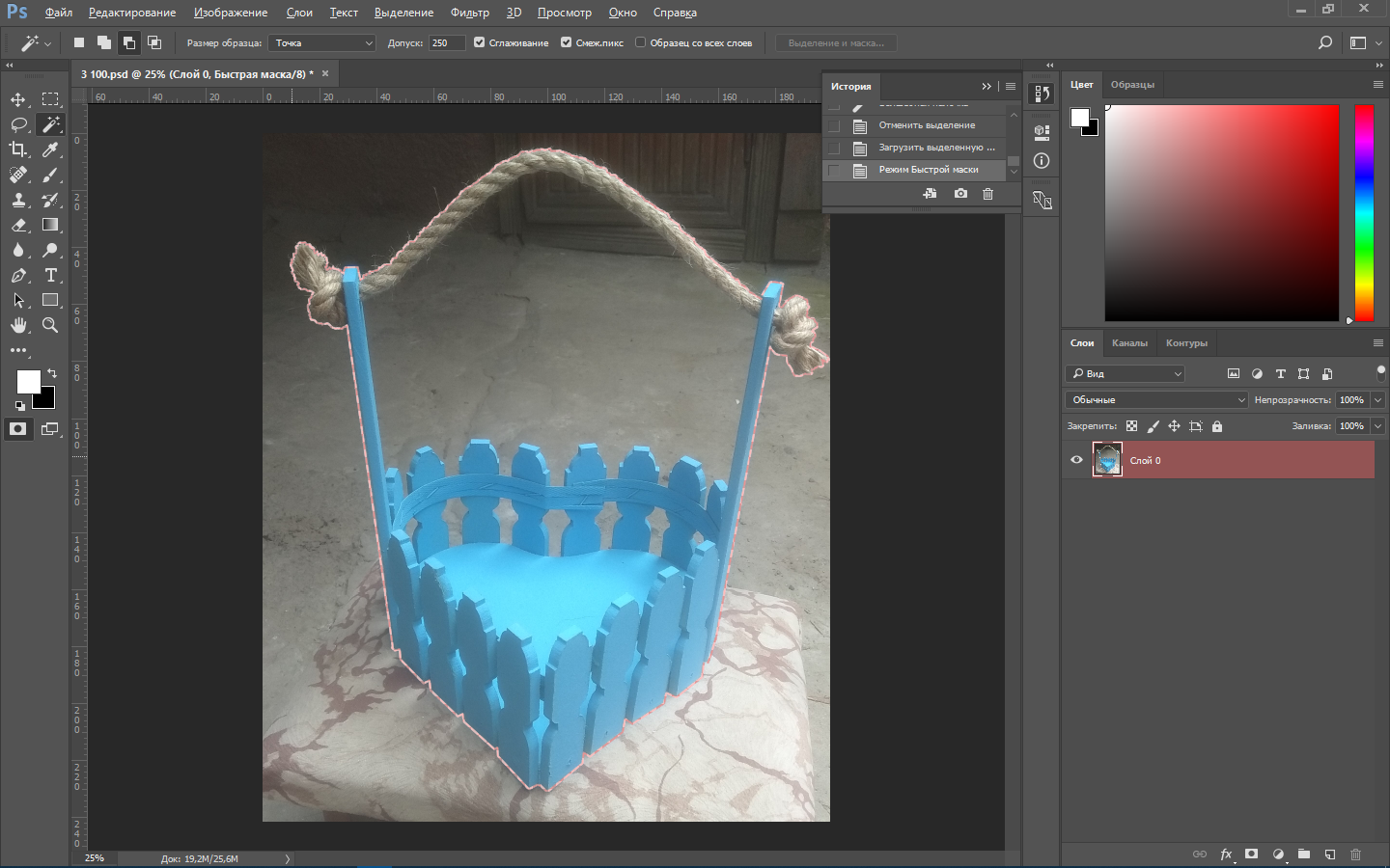

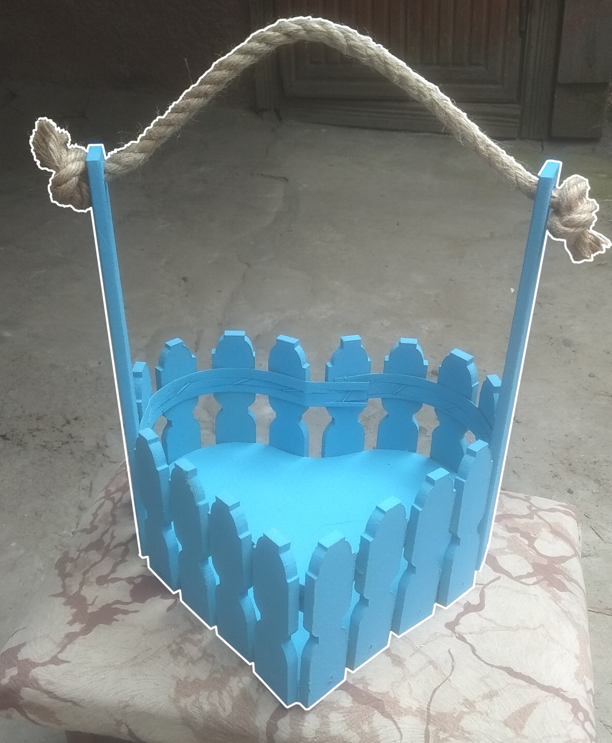

Вот, например. Веревка с фоном сливается Резкость не очень. Мне удобнее обводить рукой кистью или ластиком (если не заморачиваться выделением волосков на веревке). Может, подскажете более правильный подход...
Но иногда не видит линию ластика. Вот сейчас для него это все одна область. (Белая обводка - на самом деле прозрачная область. Это здесь перекрасилось)
Нажал ctrl--слой, а как видите, маска не там, где надо. Не выделились все пиксели, кроме прозрачных

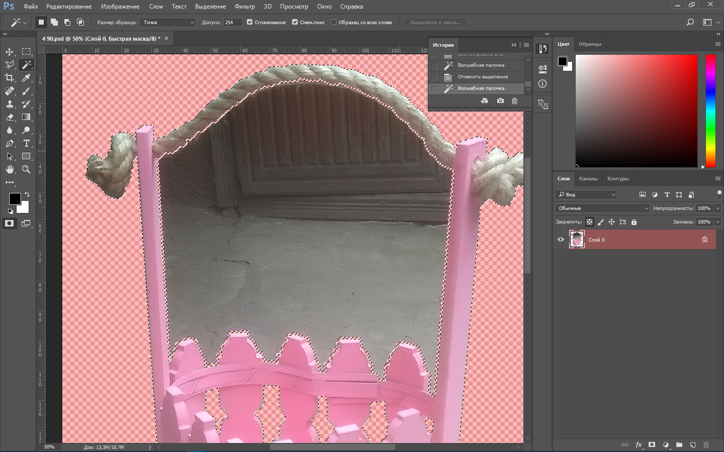

О, нашел "Закрепить прозрачные" в слоях. Теперь выделение на них останавливается
Почему-то снова не везде работает.
Вот, я тыкая палочкой в среднюю область, а выделение прорывается через прозрачные пиксели. И допуск 254, И Смежные стоит, и Заблокировать прозрачные.
В чем загвоздка?
Блин, попадаются участки, плохо "протертые" ластиком. Наверное, из-за этого всё
