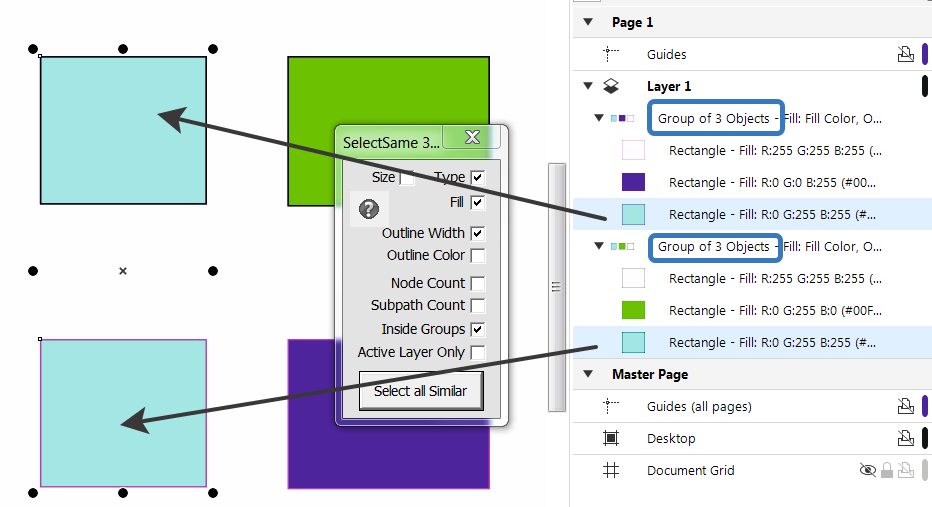

... если объекты чем-то схожи можно макросом Select Same
upd: добавляя в группу выбора по одному, можно и между группами выделять
