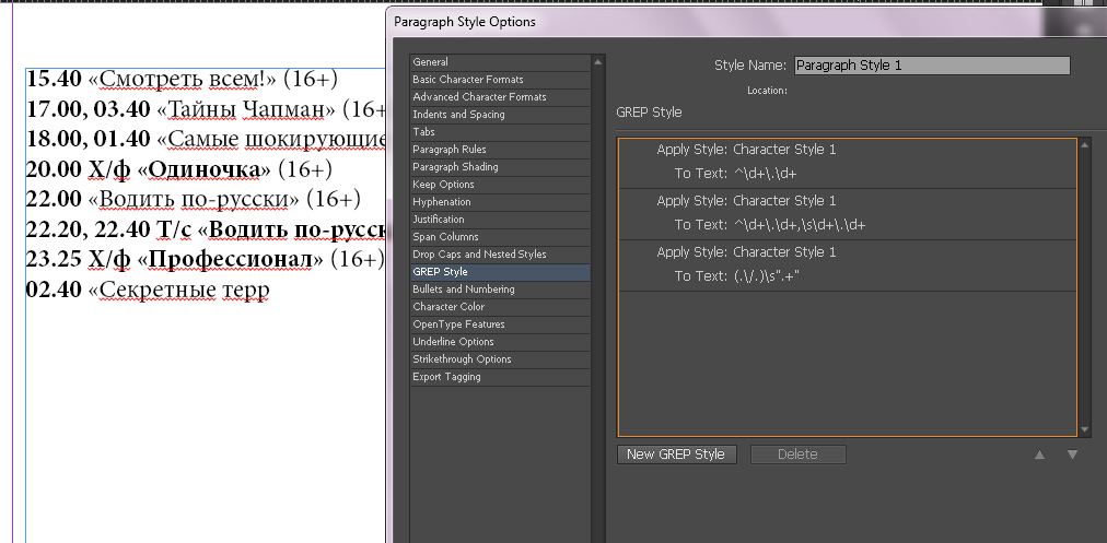

Как сделать запросом.
с одним временем - получается, а вот через запятую несколько "времен")) и чтобы это был жирный х/ф и т/с. А возможно за один проход?
Заранее спс. Кирпичом не бить - только учусь grep
зачем проходы... grep styles
какую-нибудь подобную чушь можно прописать,
наверно можно оптимизировать, но на вскидку пока так

azz, спс - что-то про grep styles и не подумал. только начинаю разбираться.
