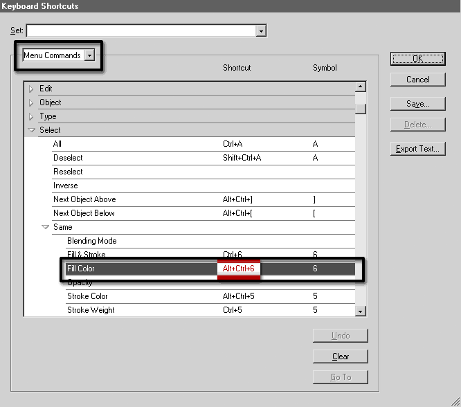

Попробуй так:
* назначь хоткей под выделение заливки выбранного цвета (аттач)
* В Keyboard Increment (Ctrl+K) выставляешь значение большее чем вся карта
* тыкаешь стрелкой в необходимый цвет (зелёный) и нажимаешь заветную комбинацию, стрелка вверх, красишь, локируешь. Повторяешь с другим цветом.
(Зачем сдвигать?, -- если на карте будут две или более стран покрашены в один цвет, то их после сдвига будет легче выделить (мышкой), не захватывая ненужное.)
