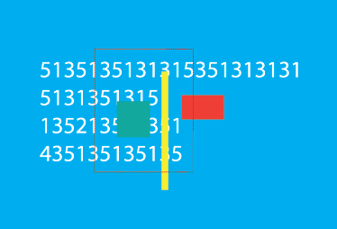

Попробуйте инструмент Lasso.
Вот ооочень упрощенная схема: удалить или переместить или вырезать
надо только то, что полностью попало в зону красного пунктира.

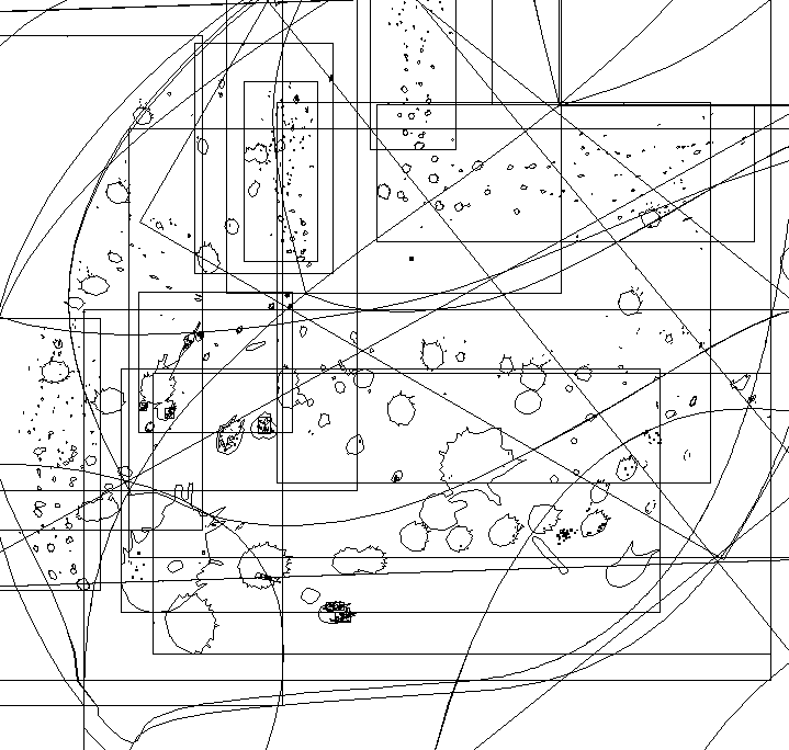

А теперь представьте, что надо работать вот с такой конструкцией
Как выделять объекты в Иллюстраторе, не цепляя ничего лишнего?

Коллеги, выше картинка схематичная приведена.
Только представьте, что объектов на порядок больше и они в разы разнообразнее.
Как мне выполнить то, что требуется штатными средствами?

Как мне выделить только то, что находится в зоне, обозначенной красной пунктирной линией?
В данном примере еще можно себе позволить
1. тыкнуть с шифтом в каждую белую циферку + зеленый квадратик.
2. сделать (например переместить) с выделенным то что нужно.
3. тыкнуть с шифтом в циферки, которые были раньше под зеленым квадратиком и поэтому их было не выделить.
4. сделать с выделенным то что нужно.
И при выполнении всех этих действий умудриться не уцепить по дороге еще что-нибудь.
