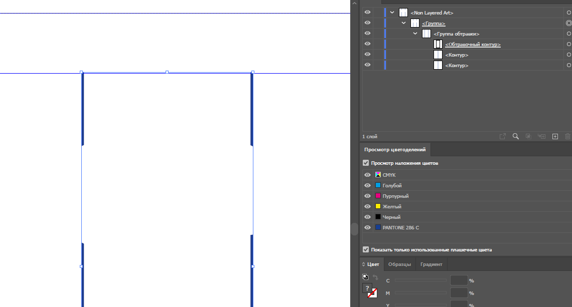

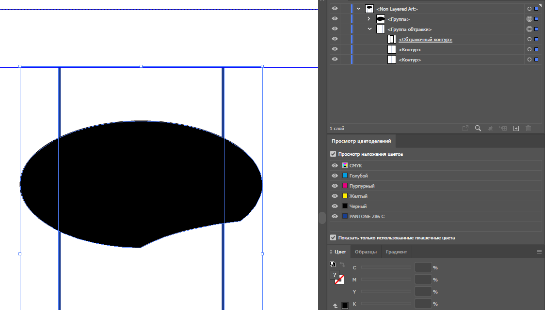

Да, градиенты можно игнорировать, достаточно однородных заливок. А вот с группировкой сложнее. Хотелось бы и внутри групп и снаружи групп и даже сбоку от групп. Как например вот тут: это группа
А это она же, но разгруппированная
Внезапно, откуда-то взялся черный овал. Питстоп вот его вынюхал, а я, пока не разобрал все - таки не смог найти. Вот в идеале хотелось бы и такое найти. Но если нет - хочется узнать что найти возможно технически.
