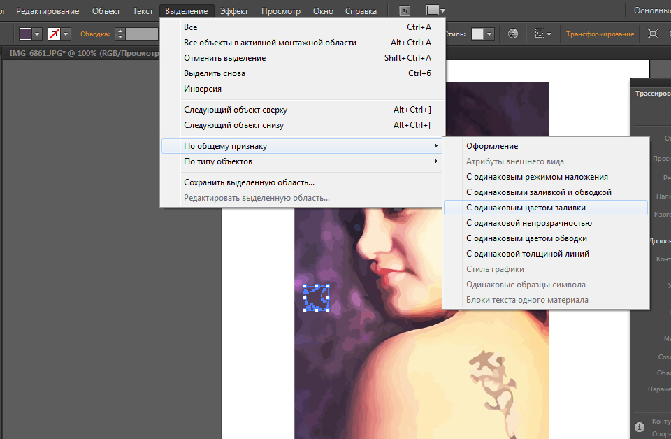

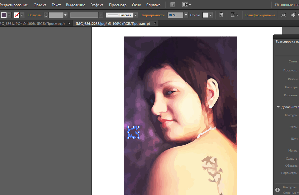

Прошу помощи!
Делаю трассировку фотографии. Разбираю и разгруппировываю. Затем мне нужно выделить все объекты одного цвета во всем документе, но не получается!!! Остается выделенным только один объект. Что больше нет объектов того же цвета - исключено, то же самое происходит даже если делать картинку в 2-3 цвета. Почему?! Как все же решить задачу

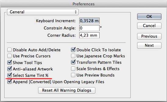

Зачем гадать? Выделите тот цвет, который на ваш взгляд такой же, и посмотрите цифры в палитре Color. Возможно они действительно другие, к примеру дробные.
Если другие, то используйте волшебную палку для выделения.
С этой галочкой по идее должен ловить процентные части цвета, но с волшебной палочкой скорее всего будет проще, при трассировке - достаточно большая "каша" получается с отттенками.

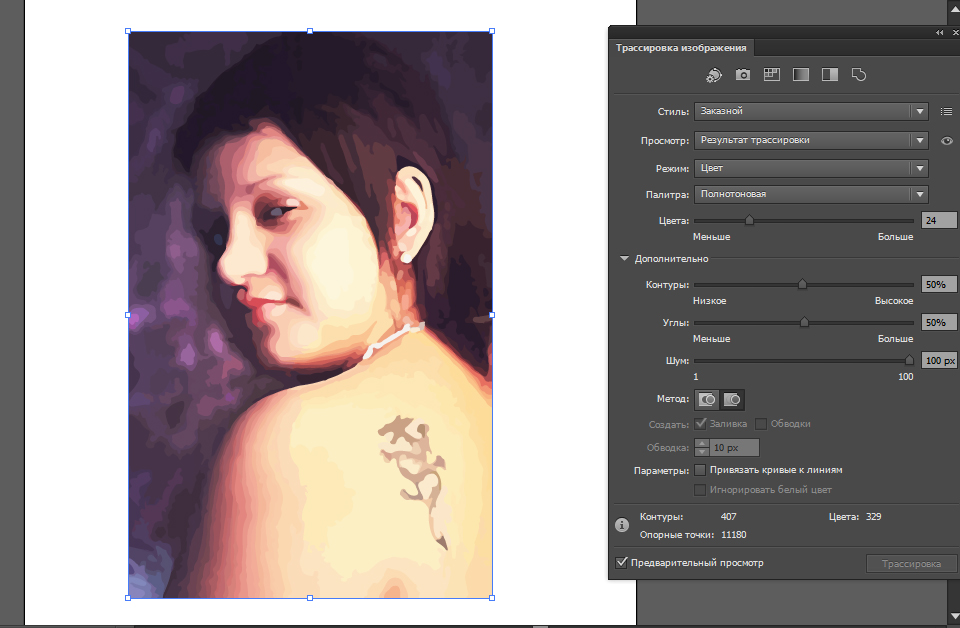

Здравствуйте! Я сама столкнулась с подобной проблемой! Очень нервничала из-за нее, тк несколько раз уже получалось выделять объекты одного цвета, а потом делаю делаю и ни фига. Остается один выделенный объект и все, хотя рядом множество объектов с такой же заливкой! Итак, чтобы исправить ситуацию, нужно при трессировки изображения выбрать палитру не "Полнотоновая", а "ограниченная" и все! Затем выделяет объект и по общему признаку с одинаковым цветом заливки, вообщем, все тоже самое, главное поставить галочку на ограниченную палитру, иначе он не ищет:( Успехов!!!
