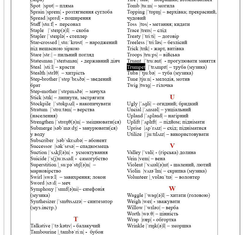

есть в конце учебника по анг. языку словарь с переводом, так английские слова надо выделить болдом

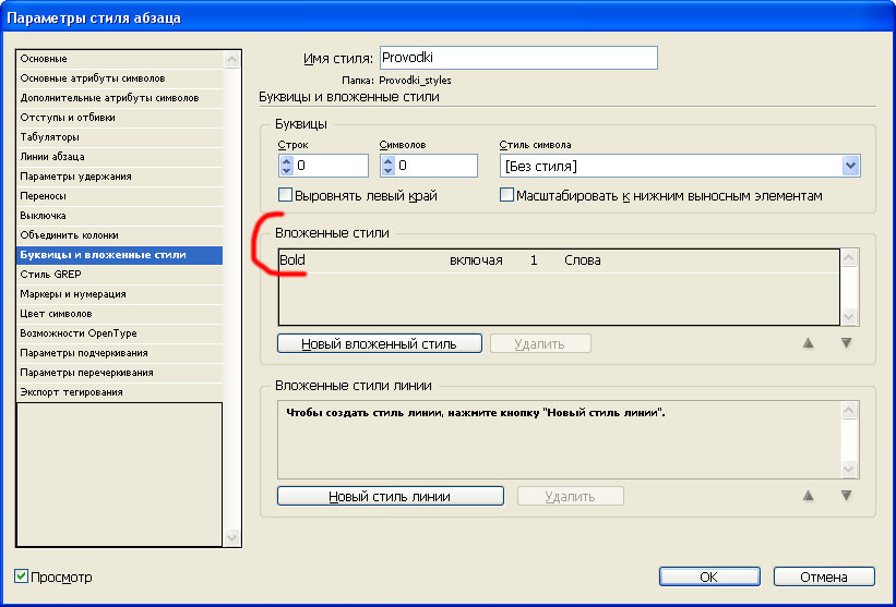

Делайте вложенный стиль: первое слово абзаца - полужирным.
Реакции: Yurlic и Krest

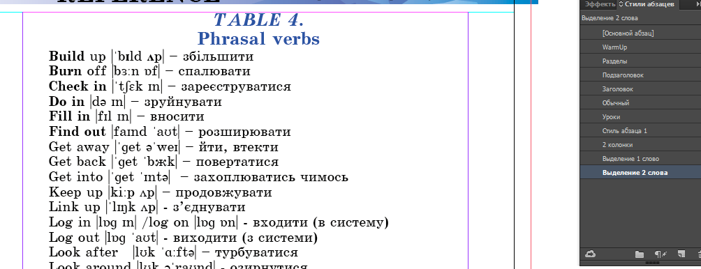

то что и требовалось, спасибо всем!!!
    47.9 КБ · Просм.: 710
Кстати, вопрос: а почему у Вас транскрипция в вертикальных палочках? Вроде бы всегда её давали в [квадратных скобках]?
