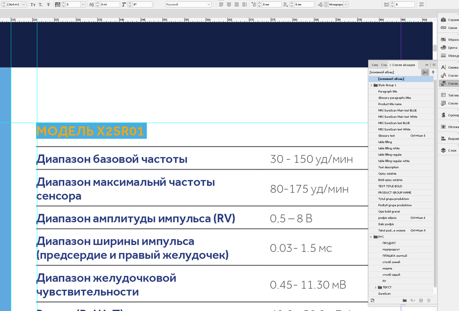

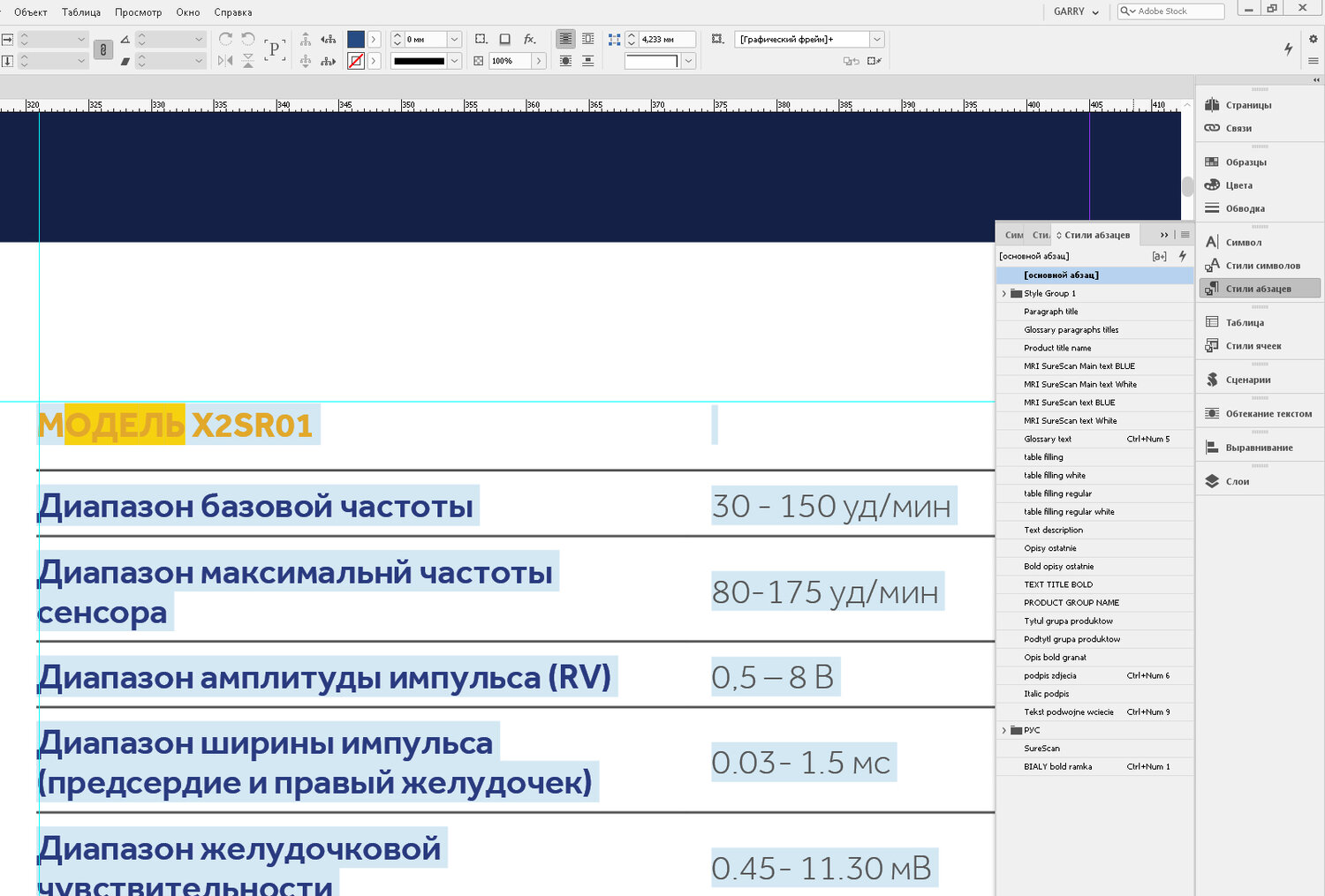

Здравствуйте. Переделываю английскую верстку в русский вариант. В макете стоят непонятные мне настройки стилей - как только текст с каким-то стилем в верстке меняется он сразу подсвечивается цветом - раздражает. Кнопку A+ в палитре стилей абзаца нажимаю - выделение становится другим но не исчезает. Если создать новый документ такого не наблюдается... Что за глюки? Скрины прикладываю

Highlight character and paragraph style overrides
To identify all the Paragraph and Character style overrides applied in your document do the following:
Open the paragraph or character styles panel.
Do one of the following:
Click the Style Override Highlighter icon .
Choose Toggle Style Override Highlighter from the panel menu.
The Style Override Highlighter highlights all the paragraph and character style overrides in your document.
А Вам надо это отключить.

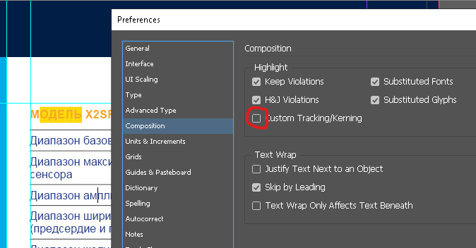

в английском не силен особо
Найдите в русском хелпе подобное.
Установки - Композиция (или компоновка) - Трекинг/кернинг
p.s. И еще вам нужен корректор... почитать верстку.
ничего не меняется, флажок снял, при увеличении шрифта стиля он сразу выделяется
