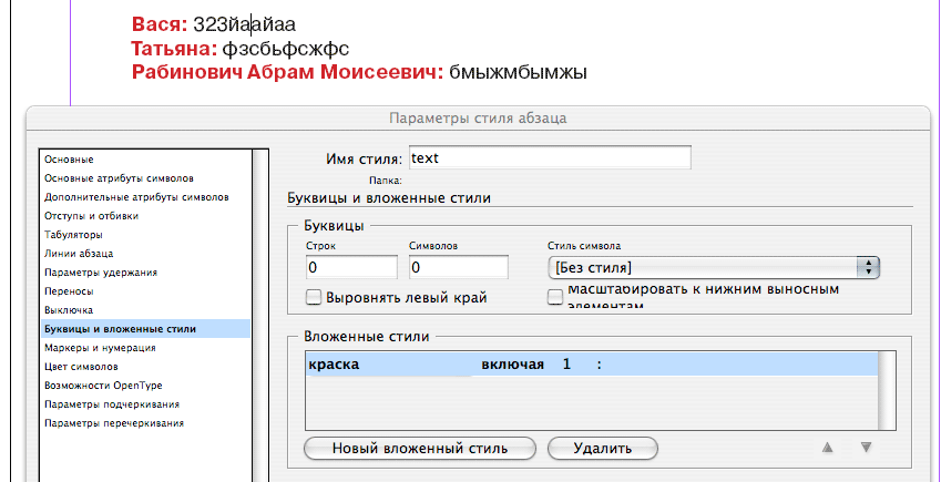

1) Предположим основной стиль "text".
2) Создаем симовльный стиль "краска"
3) редактируем "text", согласно картинке
Ключевой символ -- ":"!

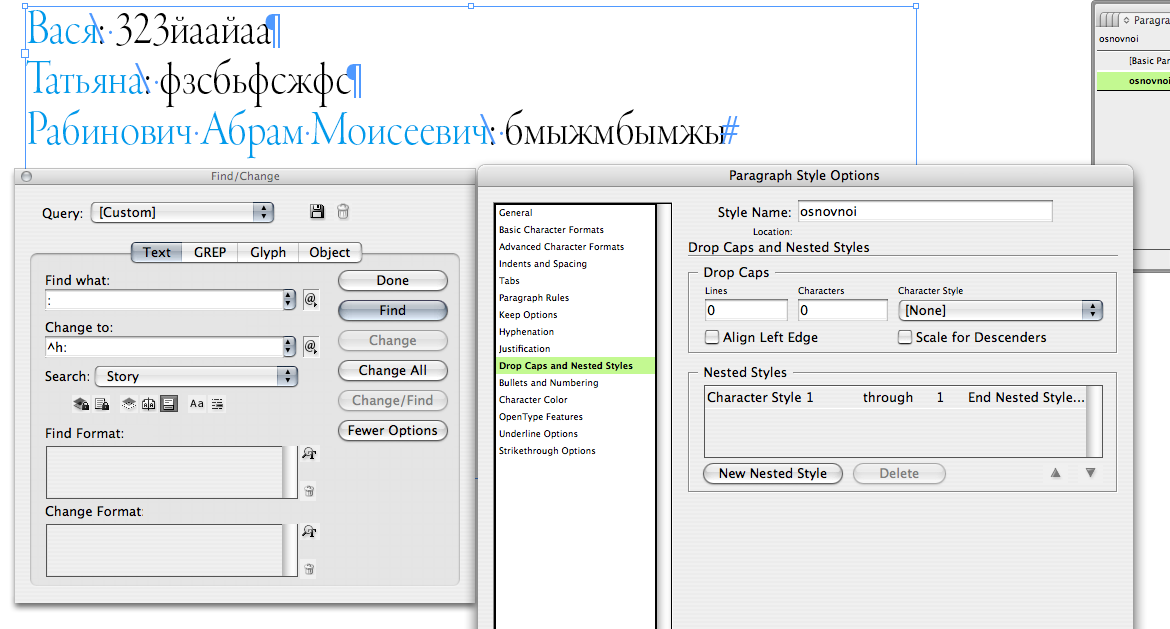

Dorm сказал(а):
Неполучается. Длина слов разная. Или если 2-3 слова до двоеточия
через поиск-замену поменять двоеточие на двоеточие со значком end nested style
и в нестед стайл указывать все слова до данного знака
см. аттач
    128.5 КБ · Просм.: 942
