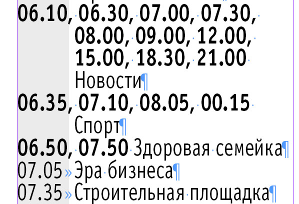

Добрый день!
Я здесь новинький, так что не пинайте сильно. В ИнДесигне работаю недавно и сталкнулся с проблемой выделения болдой времени программ в телепередаче. Где-то в глубине души я понимаю, что это делается легко и просто, но как понять не могу.
Помогите, пожалуйста, новичку!
Пример того, как это должно выглядить в прикрепленном файле
    94.5 КБ · Просм.: 799
Ответ: Выделения болдой части абзаца
Smart styles должно помочь. Там даже пример подобный есть. Взять тут: www.woodwing.com.
А вообще, если не заморачиваться, то можно через нестед стайлс (в установках стиля параграфа ставится...)
По простому. Ищем конструкцию
^9^9.^9^9
и меняем на болд.
В свойствах абзаца - Nested Styles. Рассказывать долго, юзай хелп.
Заработало!
Спасибо парни!
