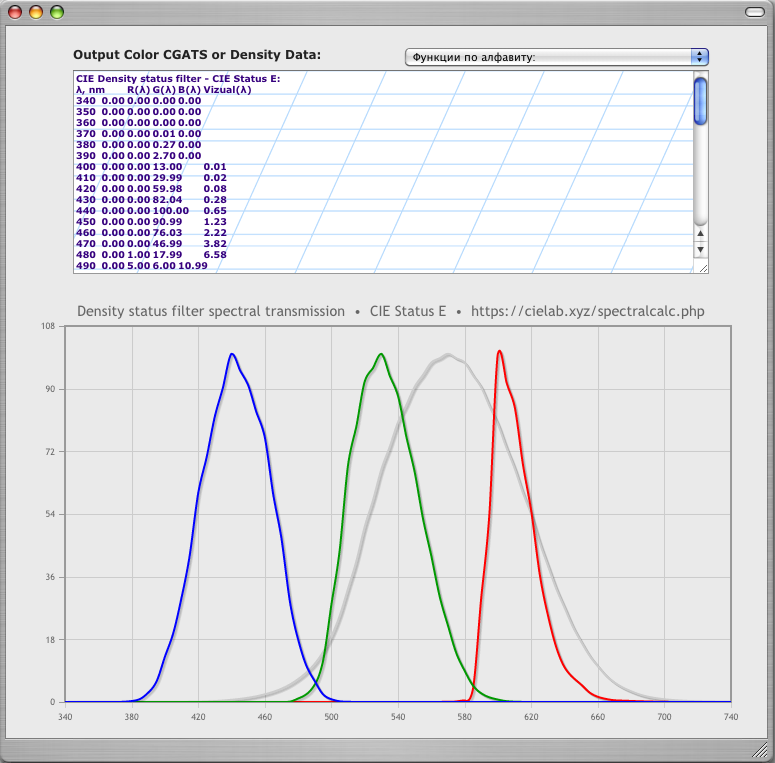

Ну и не пренебрегайте колориметрическим справочником Спектрального калькулятора. Выведет таблицу с заданной вами дискретностью в нанометрах:
Реакции: Цуаныч

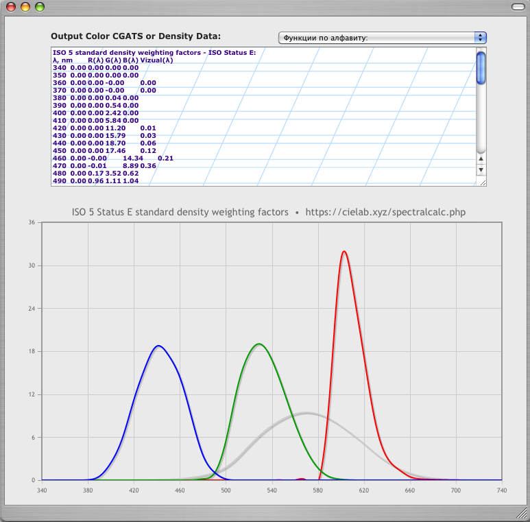

А вот разница между статусами от CIE и от ISO: если я не ошибаюсь - одно результат возведения в степень другого.
    111.7 КБ · Просм.: 568
    102.5 КБ · Просм.: 587

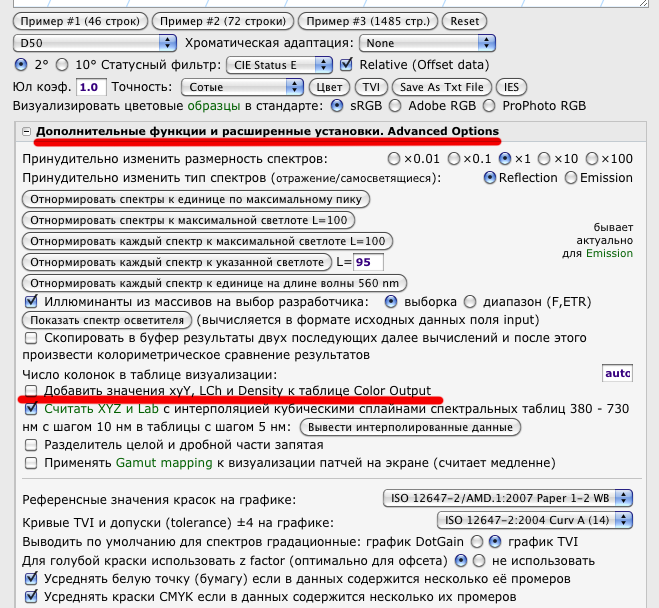

Ну и так на всякий, функций много, я подчеркнул необходимую: жмете чекбокс, жмете "цвет" - получаете в том числе на выходе и денситометрию.
Реакции: ch_alex

Так же имейте ввиду, что по ISO и по CIE расчеты плотности дают немного разный результат, Гейдель считает по ISO, Линдблум и Greatag - по CIE.
Видимо, если использовать таблицы и формулы из ISO 5-3 -- можно получить еще один вариант. Помимо того, что 3 знака вместо 4, еще и некорректно используются весовые -- в диапазонах где данных нет их просто отбрасывают. Хотя наиболее корректным было бы использовать методику из ASTM-E308. Гейдель именно так и поступает.
Реакции: mihas
У меня массивы ISO_STATUS_E тут https://cielab.xyz/spectral_array.js - 4 знака, чтобы в справочнике выводилось с точностью 4 знака - выбирайте в селекторе "точность" десятитысячные.
