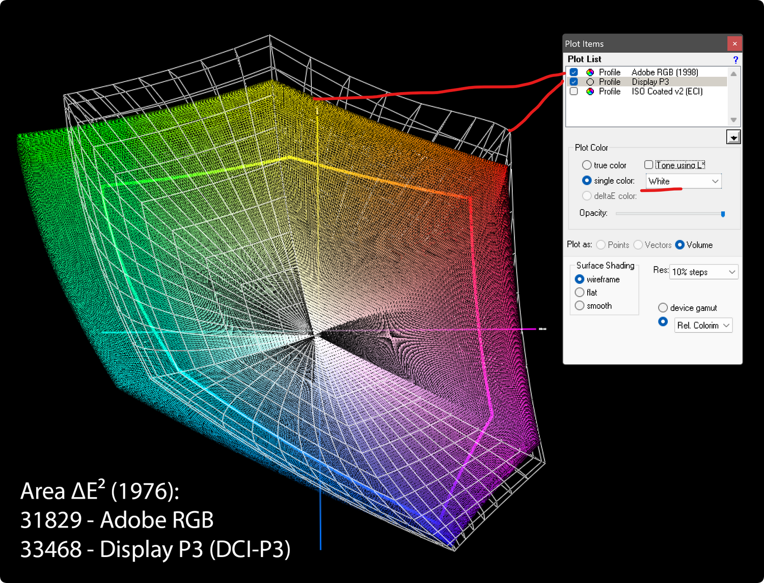

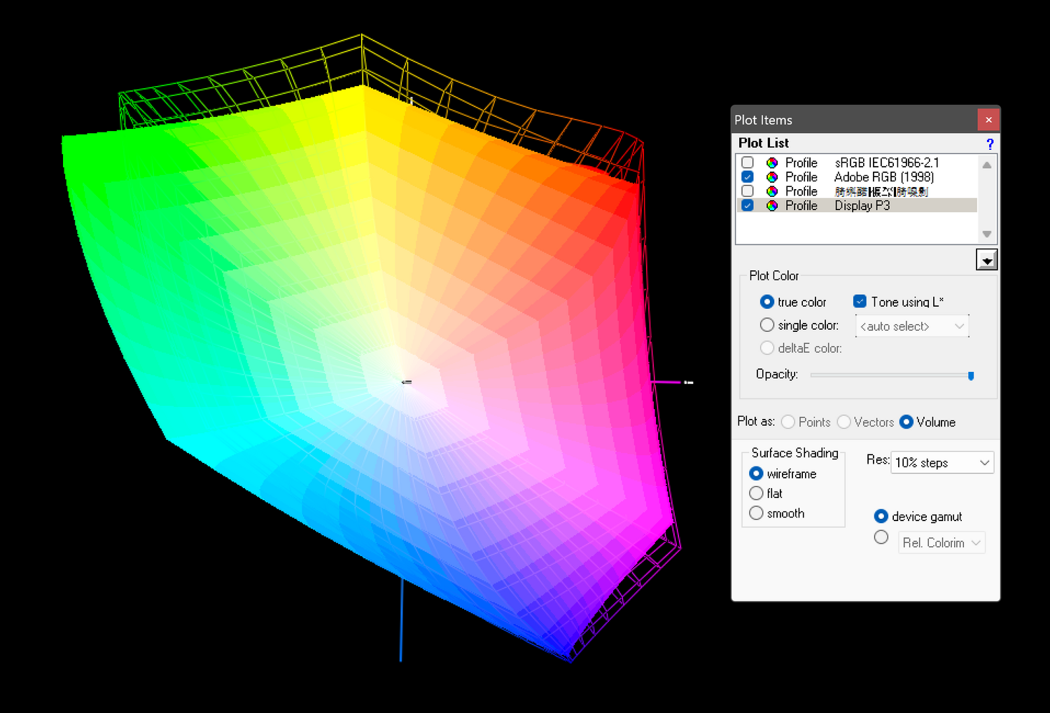

Охват P3 покрывает больше желтых оттенков, тем более светлых, нежели охват Adobe RGB.
    2.1 МБ · Просм.: 162
    481.8 КБ · Просм.: 129

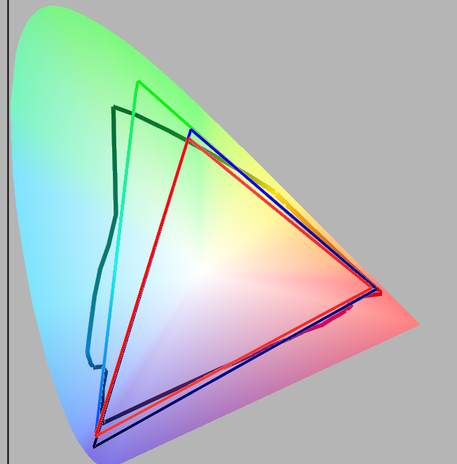

Да, спасибо - немного больше. Тут зелененьким-кривеньким - что хочется покрыть, красеньким - sRGB, синеньким то, что сейчас, зелененьким -Adobe RGB. P3 не нашел - но он чуть шире по зелено-желто-красному ребру. Переплачивать за этот краешек желтых - очень жалко, а вот насыщенные-зеленые очень хочется - вечно с ними проблемы(травка там всякая, листики...). Можно наверно подумать и купить один монитор для прцезионной ЦК. Но очень они дорогие, а выигрыш не велик совсем. Да и если гнаться за такими мелочами надо и свет делать в ОДП. Да и не верю я, что экранная ЦП даст точность бумажной. Все-равно печатать и сравнивать. Возможно я не прав. Но вгонка по экрану все-равно лишь прелюдия )
Так все-таки задачу сформулируйте. Переплата -это бешено дорогой охват Адоб. Охват P3 бюджетный, а желтый шире чем у Адоб, то есть о переплате речи не идет - наоборот бонусом получаете больше и дешевле.
