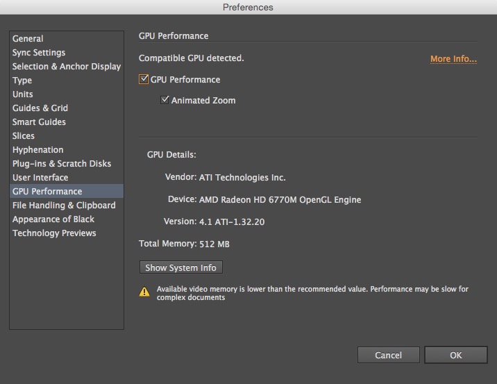

Сегодня делал первую работу в АИ 2015. Работа простая, А3, растр + несложный вектор. Никаких эффектов и градиентов. Тормоза неимоверные. Заглянул в преференции (см. скрин) стоит сообщение, что памяти мало (AMD Radeon HD 6770M 512 MB), убрал ускорение – работа с обычной скоростью, как в версии 2014.
  • (Необязательно) Для использования производительности GPU: (указанный ниже видеоадаптер NVIDIA (рекомендуется средний или профессиональный уровень), 1 ГБ видеопамяти (рекомендуется 2 ГБ) и новейшие версии драйверов для обеспечения оптимальной производительности
Ну и, как указывал @suntory, карта в мобильном исполнении, т.е. мощность GPU невелика.
