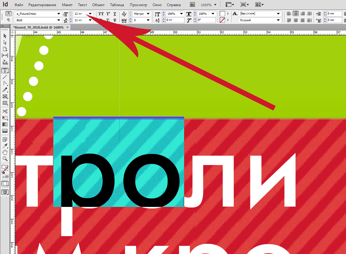

Периодически случается такое, как на скрине.
То есть, выбор размера кегля, нажимая мышью на треугольнички вверх и вниз, недоступен.
Если вводить цифрами, всё работает.
От гарнитуры не зависит.
Лечится сбросом до заводских.
Но неохота постоянно некоторые вещи делать по новой.
Есть ли более щадящий вариант лечения проблемы или же её устранение?

Нагуглил такое решение:
Нарисуй достаточно большое текстовое поле, заполни его текстом чтобы не было переполнения. Выбери часть текста, введи в поле размер кегля достаточно большой, чтобы наступило стопудовое переполнение.
После этого ткни за пределами текстового поля, чтобы закончить редактирование текста,
ткни Selection Tool (или просто нажми V)
Повторно выбери Type tool - если не набрехали и ты нигде не налажал то наслаждайс снова активными стрелками!
Реакции: George и Jeine
Спасибо, как снова появится баг, попробую такое колдунство.

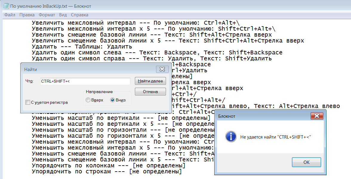

нет
Проверил. Там этого нет.
Неправильно Вы дядя Фёдор колбасу жрёте...
Не там проверяй, не в общем списке, а там где назначается, и если уж сбилось - назначь.
Русский ИнДизайн, работа шоткатов, стабильная работа? Не, не знаю.
Реакции: azz и Jeine

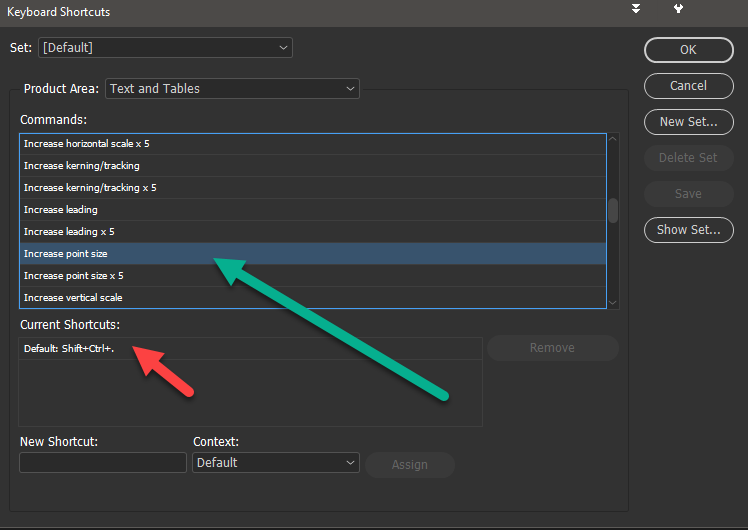

Вопрос на ламера - а ты перед тем как нажимать, текст выделил?
У меня тоже не работает, и если это клавиши по умолчанию, то я и не знаю - не меняла. (Как ламер - текст выделяла, естественно.).
Почему не работают, не понимаю*[[

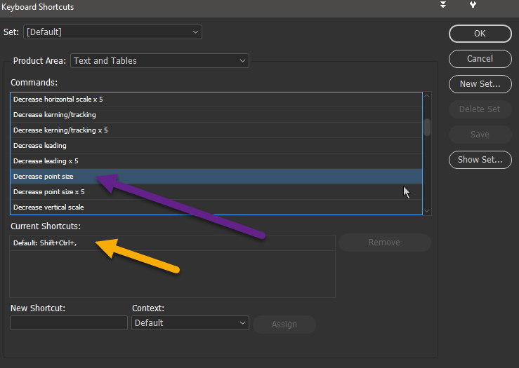

Я вам скажу почему вы это не смогли найти. Надо было искать "Shift+Ctrl+," и "Shift+Ctrl+."
Но это в английской раскладке, а как в русской будет, я не знаю. Возможно "Shift+Ctrl+б" и "Shift+Ctrl+ю"
Реакции: Jeine и George
