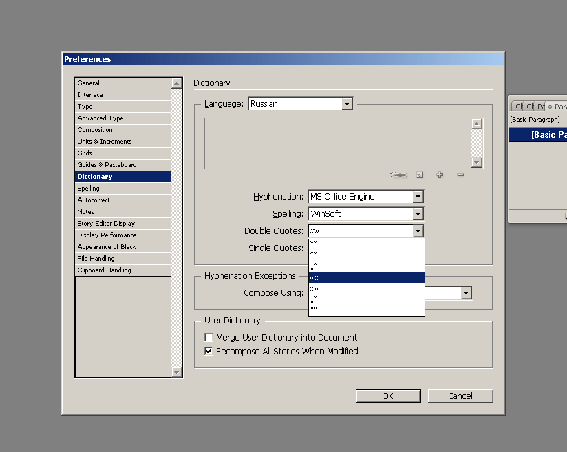

Уважаемые господа профессионалы! Почему-то по умолчанию выставляются кавычки точками или штришочками, а нужно галочками. Работаю в газете, врезы набираются частенько прям в полосе, скорость верстки должна быть высокая, а каждый раз выделять текст и заменять все левые кавычки, потом все правые, потом правые без пробела и т.д. - получается очень долго. В какие настройки мне залезть, чтобы сразу и всегда делались галки? Опыт работы у меня просто мизерный: полгода в кварке и всего 4 дня в индизайне и к тому же у меня - увы (вот тут должен быть очень грустный смайлик с чувством собственной неполноценности) - незнание английского + незнание вашего профессионального сленга + тяжелый компьютерный кретинизм...
Книги посмотрела, темы почитала (90% в них ничего не поняла) - там только как менять. А нужно чтоб кавычки сразу галками - это была постоянная опция. Как мне быть?
Ответ: Выбор кавычек по умолчанию
Вот это что-ли?
Галочка "Recompose All Stories When Modified" - это что? Т.е. хелп перевёл, но сути не уловил. Для чего это используется?
Bonus, да, в этом окошке у меня все так и настроено. Вот если кидать текст из другой верстки с "галочными" кавычками, то да - автоматически стоят галочные, но если даже в нем прям в верстке добрать пару предложений, то уже в них снова делаются гадкие "штришочки" :((((
А если уж приходится ставить новый текст (а в газете, сами понимаете, все тексты новые) - то вообще караул - опять сидеть и менять кавычки: каждый раз выделять текст и заменять все левые кавычки, потом все правые, потом правые без пробела и т.д. :(
И так в каждом новом тексте :( Ну ведь где-то же должна быть настройка, чтобы СРАЗУ галочки!

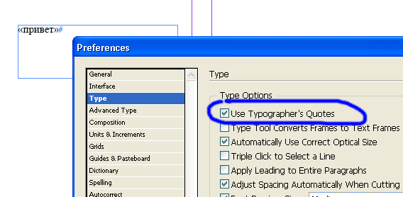

To @diz@ и др. Все это известно и понятно, но у меня имеет место данный глюк.
Вот здесь публикация - попробуйте, плиз, кто-нибудь там набрать с клавиатуры кавычки-елочки. У меня не получается...
набирает. только Use typographer's quotes включить пришлось
Аналогично.
Ну да, нормально всё
