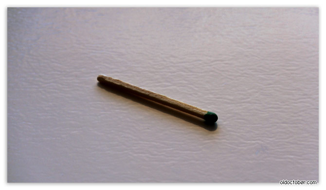

Требуется материал толщиной не более 0,6мм. Рельеф поверхности как на этом снимке. Собственно выбор и пал на материал для печати, так как все современные фотографии, что я рассматривал имеют примерно такой рельеф поверхности, только более мелкий. Цвет требуется белый. На некоторых фотографиях напечатанных с полями как раз подходящий для меня цвет (с лицевой стороны).
Бумага или пластик будет работать отражателем в LCD мониторе. Оригинальные отражатели и элементы конструкции пожелтели под действием УФ, причём по-разному. Это привело к изменению ББ и появлению пятен.
Поэтому основной вопрос - стойкость к УФ излучению. Монитор громоздкий, разбирается сложно. Часто менять и крутить ББ нет никакого желания. Хотелось бы, чтобы ББ продержался без существенного изменения хотя бы год.
P.S. Расстояние от светоотражателя до ламп 2мм. Бумага не должна сильно просвечиваться.

Тогда тем более почему бы не обклеить нужную деталь профессиональной самоклейкой? Может рассмотреть ORACAL 8100 - транслюцентная (светорассеивающая)?
Нашёл уже минилаб, который всё ещё юзает мокрый процесс. Но, бумага у них только тонкая -170гр. Я проверял, просвечивается.
Всё же пришлось использовать фото бумагу - Fuji Color Cristal Archive для мокрой печати. Результат хороший. Пятна почти не заметны. Но, бумага отражает свет чуть хуже, чем основной отражатель. Это даже было видно на глаз. Просто благодаря тому, что её площадь невелика, пятна удалось скрыть.
Зато теперь знаю, что мне нужно искать, если решусь снова разбирать этого монстра.
Удалось раздобыть отражатель от другого монитора. Заменил бумагу этим светоотражающим пластиком. Пятна исчезли полностью. Монитор светится очень равномерно.
