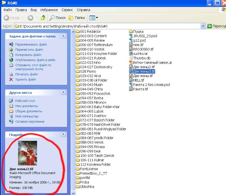

Ответ: Втащить псд > 300 Mb
сложить все слои, сохранить как tiff и плэйсить.
ничего подобного - не плейсит

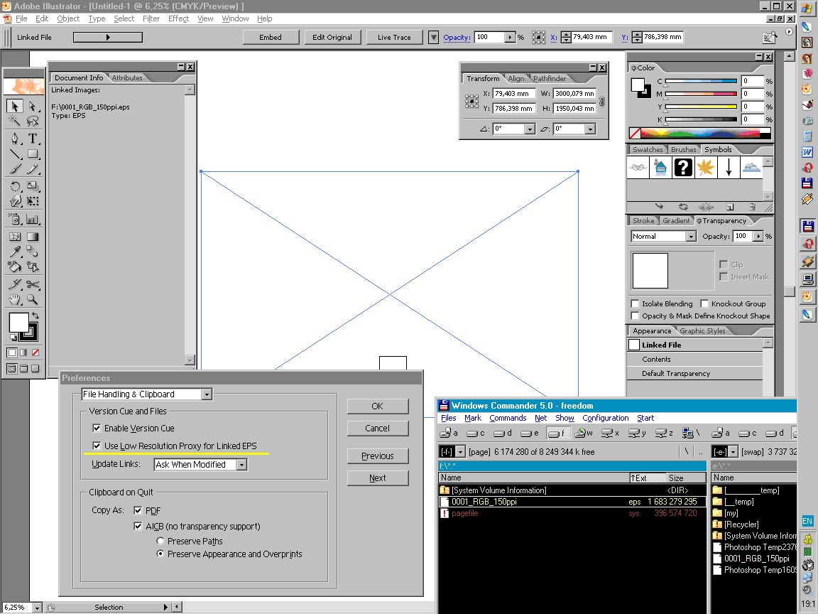

Я тоже такого не ожидал, т.к. 12-ю версию юзаю очень редко. Зато фотошопный эпс линкуется нормально, втянул аж 1,6ГБ при выключенной прорисовки линка. Как такое добро спечатать не пробовал, ибо считаю бесмысленным, да и график щас не позволяет...
Пошустрил на адобе, такой проблемы не нашел(может пока не нашел), зато вычитал что для больших файлов (псд и тифы) очень они рекомендуют использовать минимум слоём...
