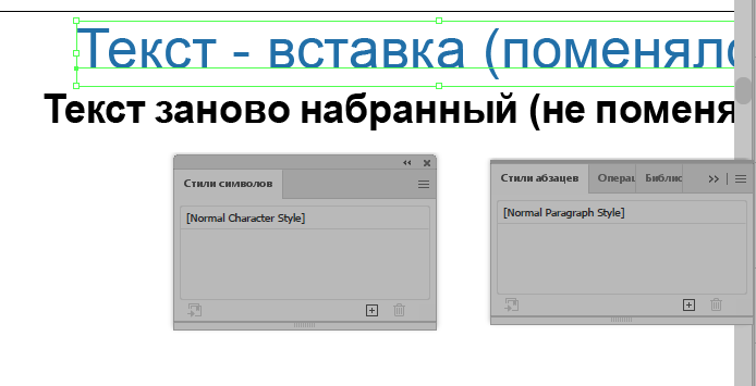

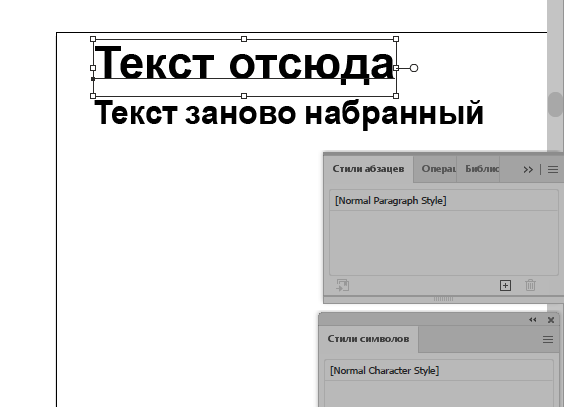

Вот поясняющие скрины:
Это с документа-исходника: Это с нового документа:
