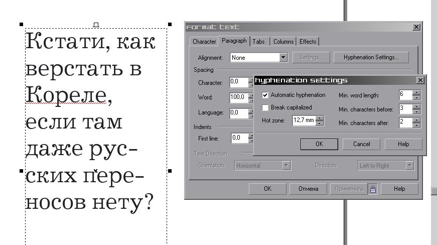

Кстати, как верстать в Кореле, если там даже русских переносов нету? :o

Я не знаю. У меня стоит не русифицированный релиз N11 (в смысле 11-я версия) может при какой-то русификации они появляются?
Ответ: Вставка таблиц из Excel
Вы не знаете как их включать, а не то, что их нет...

2rdes02
Оппа! Точно!
Огромное спасибо! А про то, что их нету, я где-то вычитал, да, видимо, принял за чистую монету! Премного, премного благодарен!..
