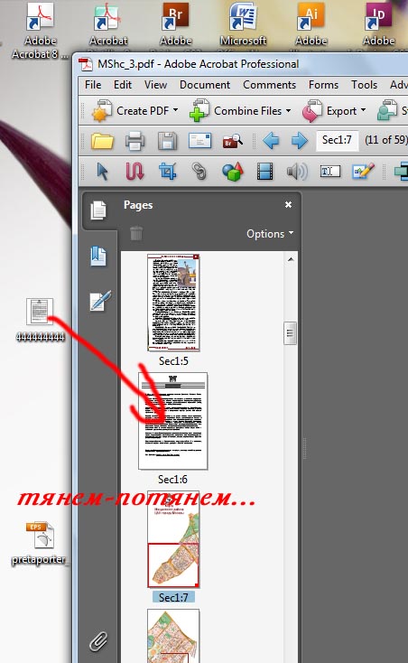

чот не понял юмора... При чом тут виста? Всё встает куда затащишь )))
Ага. И так 50 и более раз. Нет, это не наш метод. Мы привыкли пакетом работать - взял жменю файлов и вставил. ;)
А Виста или 7-ка - нужно щупать, как система предлагает сортировку файлов типа имя-1, имя-2, имя-10, имя-20... Ведь при вставке программой генерируется список выделенных файлов. Это если одним глазком заглянуть в блок получения списка файлов. А выдаёт список операционная система, и она же должна определять порядок имён в спике.
