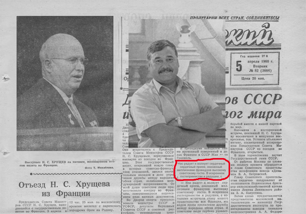

Добрый вечер!
не могу понять, что необходимо сделать, чтобы современная фотография и текст органично смотрелись на старой газете (см.рисунок). Для создания эффекта газетной бумаги использовал инструмент "наложение узора..." (предварительно делал рисунок 2х2px с черными и прозрачными квадратиками)
    156.4 КБ · Просм.: 1 461
Предлагаемый мной способ странноват, но тем не менее:
Исходную фото в битовый формат с режимом полутоновый растр,
параметры которого — линиатуру и угол подбираете примерно как в старой газете; разрешение повыше, т.е. насколько может ваш лазерник (600—1200 ppi).
Печатаете на газетной бумаге.
Мнете, таскаете, мусолите отпечаток.
Сканируете.
Получаете близкий к желаемому и очень правдоподобный результат.
p.s. Перед тем как перевести в битмап, можно кривыми поиграть сузив диапазон полутонов. Чтобы контраст был похож на Н.С.Хрущева.

Темные и светлые тона точно надо подрезать, чтобы все было сеееренькое. Можно поискать фактуру старой бумаги или пошаркать какой-нибудь трешевой кисточкой в разных режимах.
Curves или Contrast -- понимаем контрастность переходов из светов в тени
Levels -- вручную подгоняем черную/белую точку из нижней/верхней границ теней/светов
Ищем в интернетах текстуры царапин и пыли, подбираем режим наложения, резкость, добавляем щепотку шума и вуаля)
Реакции: krendel-l
само собой нужно подобрать несколько текстур потертостей, дабы их комбинировать на разных участках.
Идея Андрей Викторов с халфтоном мне лично по душе, хоть и этап с печатью и растиранием руками и прибавляет нехилое кол-во труда, но достоверность повысит ощутимо.
Реакции: krendel-l
Ах да, и если у вас в нормальном резоле исходник, то вы можете на основе равномерных по шуму и фактуре областям сделать крупные плашки, которые потом используете для придания старины встраиваемым фото. Это тоже повысит правдоподобность.
Реакции: krendel-l

Спасибо, способ интересен, сам в какой-то момент думал о печати и сканировании. Будем пробовать разные варианты)
Говоря о исходнике, вы имеете в виду газету? у неё разрешение 4787х3378 px, формат А3.
Так как я человек редко использующий photoshop и далекий от дизайна, не подскажете где можно посмотреть видеоуроки по данному алгоритму?
Видимо имеется в виду, что можно из полей, например, газетки склеить текстуру, которую и наложить на фото с подбором режимов слоя. Текстурка эта для газеты будет "родная" и потому - менее заметная
Реакции: krendel-l
Вот-вот, совершенно верно!
Реакции: krendel-l

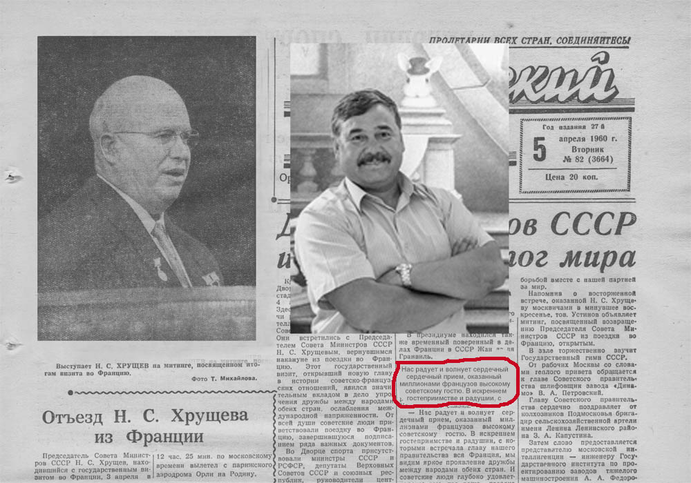

Спасибо, вырезал текстуру из заднего фона Хрущева, сделал подложкой, получилось очень органично
