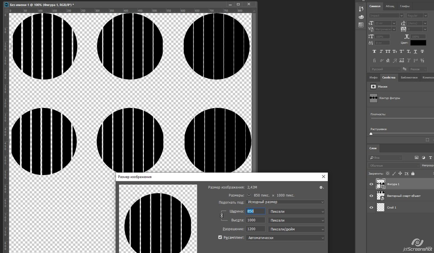

По существу вопроса: разрешение битмапа слишком мало в фотошопе - аппроксимация даёт искажение.
Если после копирования из Иллюстратора в Фотошопе перед вставкой сделать битмап, допустим, 1200 dpi, искажений нет.
