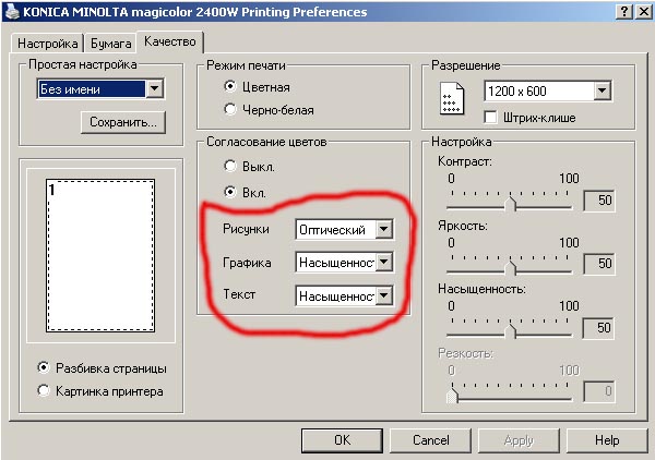

dimchik сказал(а):
На экране все нормально, а при печати на принтере цвет фона битмапа слегка отличается от цвета общего фона.
ИМХО, все дело в этом.
Попробуй у себя на принтере выставить все одинаковое (скриншот к моему принтеру, поэтому ищи у себя где оно).
