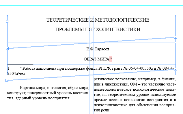

Извините, если вопрос тривиальный - только начинаю осваивать индез.
Текст из одноколоночного фрейма перетекает в двухколоночный. В первом стоит сноска. При этом текст сноски почему-то остается именно в первом, в то время, как мне она естественно нужна во втором - т.е. в конце страницы. Как это сделать?
Скриншот прилагается.
Заранее премного благодарен за помощь.

Ответ: Всегда помещать сноски в конец страницы
Пока удалось добиться желаемого эффекта следующим образом:
1) Перенес сноску в текст нижней левой колонки.
2) Для знака сноски определил Stroke/Fill = None (сделал невидимым).
3) Там, где раньше стоял знак сноски, поставил его вручную.
Но криво это как!... :(
Может быть, есть более цивилизованные варианты решения?
Фрейм со сноской увеличить до конца страницы, чтобы текст сноски был внизу страницы, как и полагается. Сразу после номера сноски в заголоке, чтобы выдавить текст в двухколоночный фрейм, поставить специальный символ Frame Break Character.
Сверху на этот фрейм наложить 2-колоночный фрейм с текстом. Поработать с нижней границей двухколоночного фрейма, чтоб не закрывала текст сноски.

Во-первых, кажется мне, что сноска из заголовка - это какой-то редакторский ляп. Но я не редактор... поэтому и мне приходилось иметь дело с такой ситуацией. Последний раз - растянул фрейм с заголовком на всю полосу набора, а первому абзацу текста установил опцию "начинаться в новом фрейме". По высоте сделал его таким чтобы стыковался со сноской.
У меня так не получится, ибо фрейм с заголовком по ширине меньше основного фрейма.
К тому же стандартно у меня текст сноски ограничен одной колонкой...
Ох, вот, вроде такой сложный продукт, а такой негибкий...
Судя по картинке ничего подобного. А вообще сноски из заголовка... Похоже тот, кто у вас там называет себя редактором, только сам себя таковым и считает.
