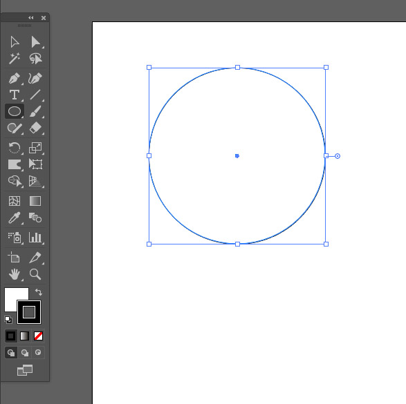

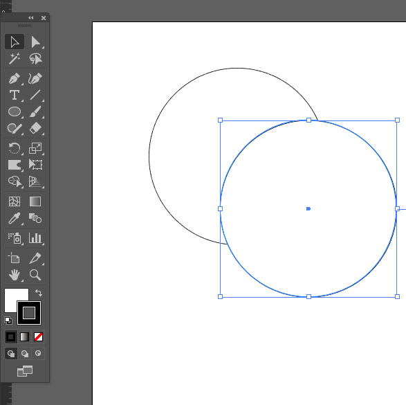

рис.1. Рисую окружность произвольного диаметра. Для этого выбираю инструмент "Эллипс" (L), зажимаю Shift и получаю именно окружность.
Комбинациями Ctrl+C; Ctrl+F, создаю дубликат этой же окружности

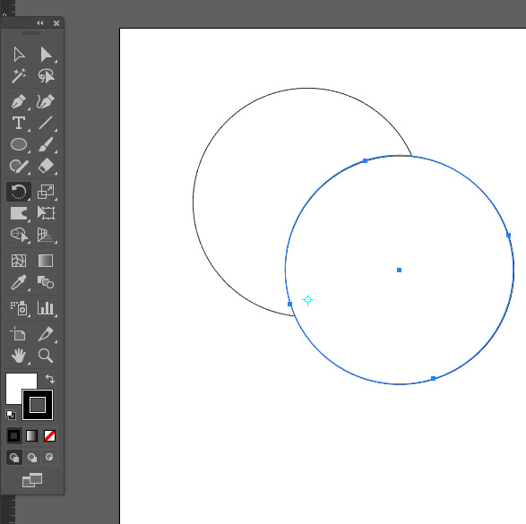

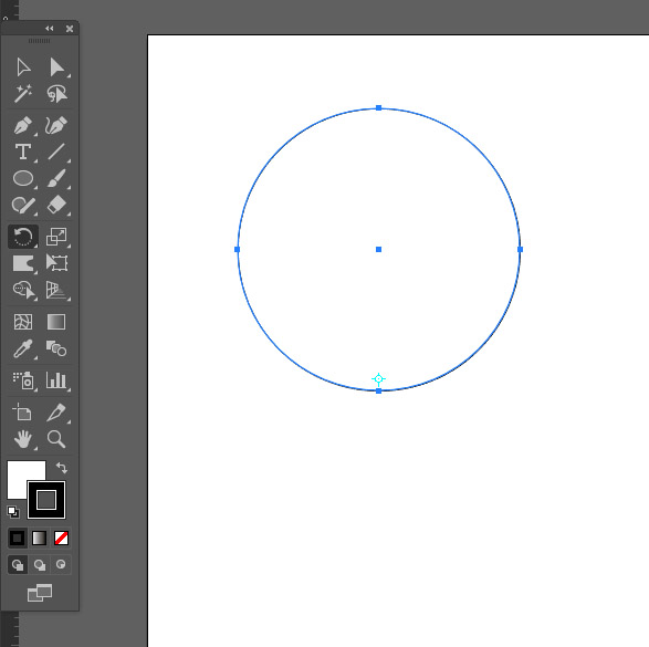

рис.2. Выбираю инструмент "Вращение" (R). Устанавливаю центр вращения почти на нижнюю границу круга (чтоб было видно, где она находится).
рис.3. Вращаю фигуру.
рис.4. Нажимаю клавишу "V" Получаю рамку, она параллельна той, что была в начале (рис.1).

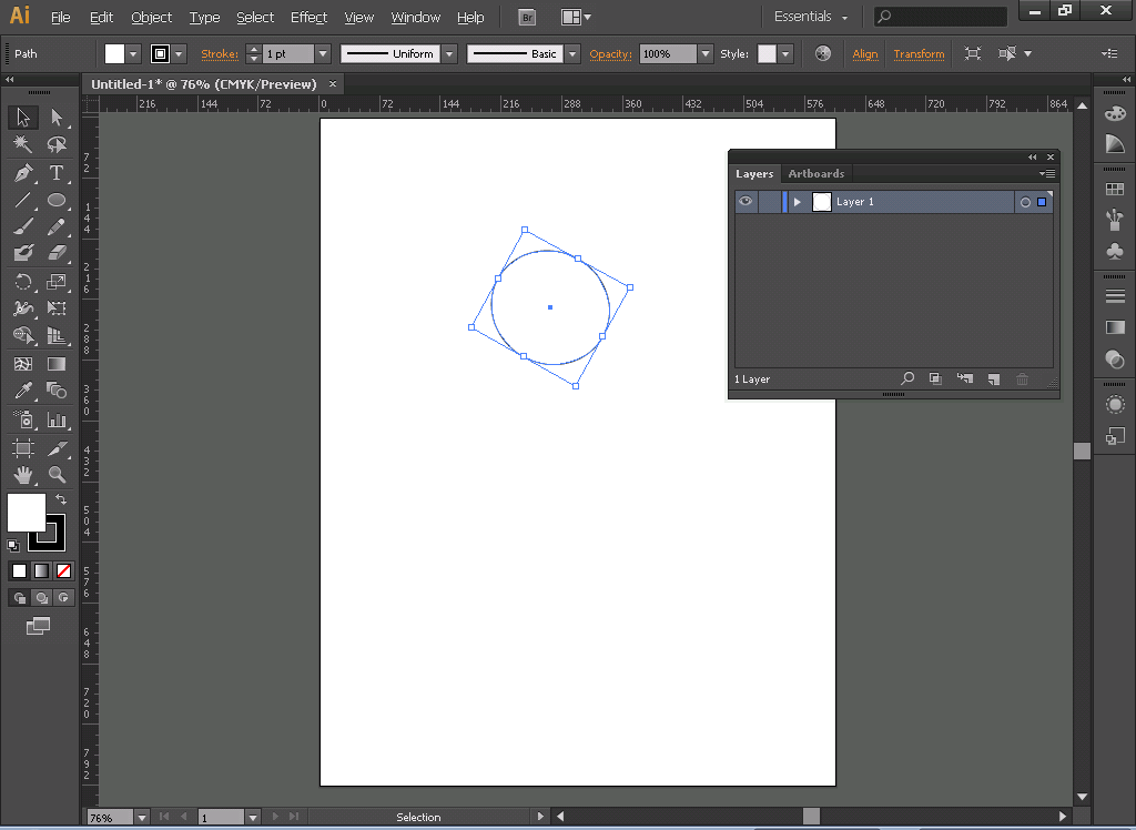

А нужно, как на последнем рисунке (рис.5) Этого результата я добился, вращая фигуру в режиме "выделение"

Попробую более детально описать процесс.

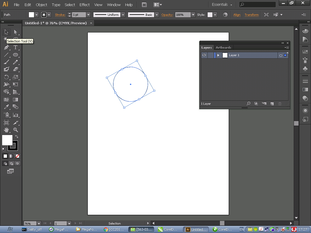

У меня не получилось повторить
После нажатия V:
ЧЯДНТ? 'hmmm'

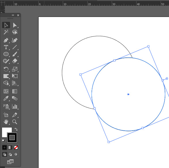

Я тоже вращал 25 разными методами, баундинг бокс всегда следует за углом поворота фигуры
То, что нарисовано на Вашей картинке больше походит на эллипс. (либо картинка изказилась при загрузке)

Вот идеальная окружность
Весьма странно было бы если б было как вы сказали

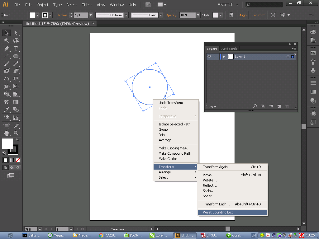

И еще, мне все таки не совсем понятно, как вы крутили окружность?
По вашим скриншотам создается впечатление, что она как будто и не повернута вовсе, а просто сдвинута 'hmmm'
Или как результат выполнения Reset bounding box
1 - нарисовал (зажав клавишу Shift)
2 - выбрал инструмент вращение (r)
3 - сместил указатель центра вращения в нужную мне точку
4 - ЛКМ на контуре, который надо вращать и потянул в сторону. В результате видно, как объект перемещается вслед за курсором (вращается вокруг точки оси вращения).
Reset bounding box - не активна
Ну да, все правильно, если после этого выбрать черную стрелку и ткнуть в повернтую окружность то видно, что бокс повернут тоже.

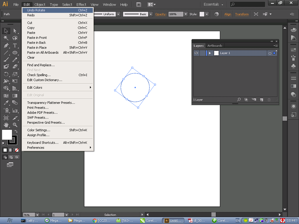

Команда Undo (верхняя в меню) как выглядит и что именно отменяет у вас?
