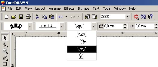

Здравствуйте!
То ли я не знаю где искать, но в той же девятке возможности указанного инструмента были богаче. Куда делось центрирование по низу и сторонам? (см. аттач).

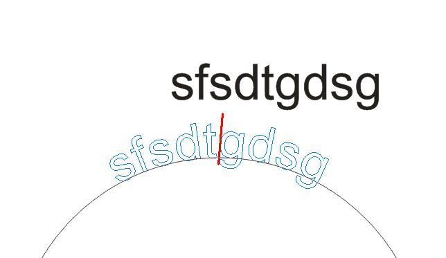

Ответ: Возможности инструмента "Text to path" в Corel Draw X3-X5
Она стала автоматической (что-то на подобии привязки), при приближении к центру кривой появляется следующее:
Опцию "Text placement" можно вытащить на Property bar инструмента Text to Path из настроек.
