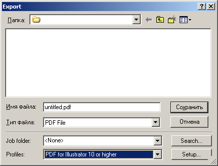

Вопрос к тем, кто знаком с Esko. Как из PackEdge сохранить файл для Illustrator CS2. Через *.eps и *.pdf не получается. Через *.eps все градиенты либо растриются, либо разбиваются, через *.pdf примерно тоже самое, тока немного лучше.
Ответ: Возможно ли...?
Смотря какая версия. В тройке был экспорт в *.ai, в четверке (смотри картинку) а выше не знаю.
